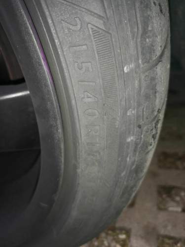

Jetzt wo meine anderen Probleme weg sind, habe ich jetzt noch ein großes.
Und zwar fährt mein Golf nur noch 180 kmh auf 190 kmh kommt er nur sehr schwer also da muss ich ihn schon treten, 220 Berg ab mit Rücken Wind, habe 17 Zoll Felgen drauf, anfangs lief er super das kam quasi nach und nach.
Golf 3 gti 8v bj 92 MKB 2E
Im Fehlerspeicher steht nichts drinnen
OT Stellungen haben alle übereinstimmt
Zündspule neu
Zundverteilerkappe plus Finger neu
Kabel neu
Zündkerzen neu
Öl wechsel plus Filter neu
Zahnriemen neu

niederquerschnitt ?? Radaußendurchmesser OK ?? Wie hoch dreht denn der Motor ?? beginnt die Kupplung zu schleifen??
Führt zu der Frage, ob der Tacho überhaupt stimmt. Mal mit nem Navi fahren und vergleichen, falls unsicher.
Mfg
Themenstarteram 19. Juli 2019 um 6:52
@Bitboy schrieb am 19. Juli 2019 um 08:40:28 Uhr:
Wie bekomme ich das raus mit den Reifen?
Also der Motor dreht finde ich okay, außer im 4 und 5 Gang da fährt er nur bis knapp über 5000, trete ich den dritten Gang aber bis zum Ende schafft der 4 auch mal so seine 6000

Wie bekomme ich das raus mit den Reifen? Zulassung bzw. CoC Papier stehen die Möglichkeiten drin. Die mit den Angaben auf dem Reifen vergleichen. Auch mal hier Posten was nun drauf ist. zB. 205 x 70-15 Breite Querschnitt Durchmesser, ?
Themenstarteram 19. Juli 2019 um 14:19
@Bitboy schrieb am 19. Juli 2019 um 11:34:11 Uhr:
Aso alles klar ich schaue dann und schreibe es hier rein
Themenstarteram 20. Juli 2019 um 17:30
215-40 R17?
Ich vermute das diese Reifengröße für den G3 nicht zulässig ist.
