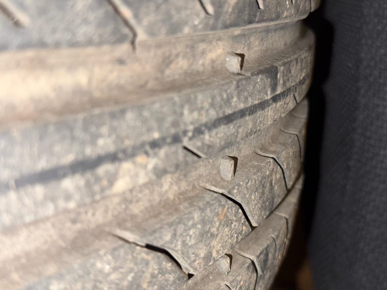

Würdet ihr diesen Set ContiSportContact5 als Sommerreifen noch für eine oder zwei Saison benutzen?
DOT: 0420
Profiltiefe: ca. 4-5mm ?
Beschädigung: kein Beschädigung, sehen perfekt aus zu mir
Eine Saison könnte noch funktionieren, aber bei Regen runter mit dem Tempo.

Danke für die Kommentare. Mache ich das.
Ich glaube, ich kann einen neuen Set in 2026 kaufen könnte. Dann wird alles tadellos. Nur in diesem Saison will ich diesen alten Set benutzen, deswegen fragte ich. Ich hoffe es geht beim Regen auch.
