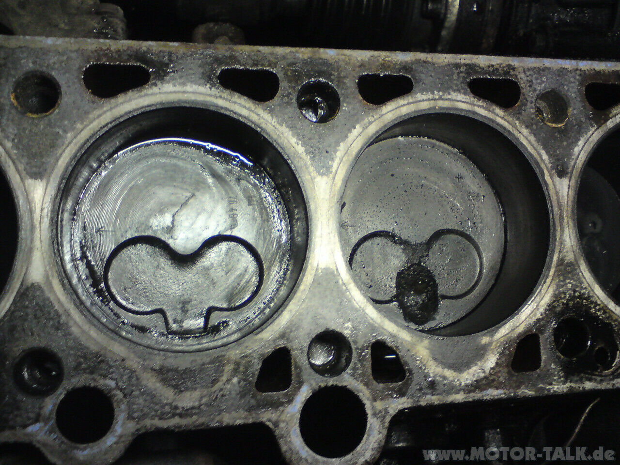

habe mir heute einen sehr günstigen GTD gekauft in rostfreiem zustand und neu tüv, standheizung, aber defektem motor, das ich natürlich im vorraus schon wusste. war mir egal, da ich sowiso einen ersatzmotor bei mir liegen hab.
nun zum problem:
di vemutung lag schon auf 3. zylinder. kopfdichtung war auch defekt, also kopf runter... siehe da -> loch im 3. kolben(bild im anhang).
ich muss dazu sagen, dass der vprbesitzer mit erhöhtem ladedruck fuhr.
ich schätze, dass er dadurch zu mager lief und das loch hineinbrannte.
oder kann es sein dass die düse defekt ist?
wer kann mir helfen?
eine reperatur würde ich so machen: neuen gebrauchten kolben rein, kopf drauf... fertig!

Wie viel hatt er runter?Kunde von mir hatte einen 35I 1,9TD der is mall damit 160km ohne Kühlwasser gefahren und das ding lief immer noch wie vorher.Ich kanns nicht wirglich glauben ob wohl ich es sehe das da ein Loch ist sowas bei einem GTD.

hat 280tkm
Ein Diesel kann nicht zu mager laufen,weil Diesel beim einspritzen keine Wärme aufnimmt also keine Innenkühlung hat wie der Benziner,daß ist eindeutig ne defekte Einspritzdüse 🙂

ok, sind denn alle düsen von den TDs gleich, Golf 2 wie T3?
Vorsicht !!!
Nur einen Kolben zu wechseln kann Tödlich enden.
Nachher has du unterschiedlichen Kolbenüberhang.
Das ist das Maß, was der Kolben beim OT übersteht. Kann man zwar machen, muß man aber nachmessen. In den "Jetzt helfe ich mir selbst" Büchern stehen die entsprechenden Maße drin.
Dafür gibt es ja die unterschiedlich dicken ZKD's.
Dann würde ich alle 4 wechseln, sicher ist sicher. Wollte das nur mal so in den Raum stellen.

sind die kolben nicht alle gleich?

Quark.
Auch Diesel nimmt Wärme auf, zum einen wird er warm, zum anderen verdampft er, das sind beides Vorgänge bei denen Wärme zugeführt werden muß. Da die nicht aus dem Nichts kommt nimmt der Kraftstoff die Wärme aus seiner Umgebung auf....
Fett oder mager bezieht sich auf das stöchiometrische Gemisch, das ist beim Benziner wichtig aber nicht beim Diesel, also macht es keinen Sinn beim Diesel davon zu sprechen.
ciao, Jockel
Und nochmal:
Entweder ist die entsprechende Einspritzdüse hinüber, und das schon lange und deutlich hörbar oder die Kolbenbodenkühlung des betreffenden Zylinders funktioniert nicht mehr.
Einspritzdüsen haben sowieso ne begrenzte Lebensdauer, ich würd die Düsen mal am Prüfgerät abdrücken (lassen) und das Spritzbild anschauen; Wenn die Düse offen hängen geblieben ist erkennt man das mglw. auch durch genaues hinsehen ohe Prüfgerät, siehr dann evtl. so aus:
http://www.system-jockel.de/sonstige%20Bilder/eds03.jpg
Die Düsen von z.B. Golf II und T3 sind im Prinzip gleich, im T3 wurden aber meines Wissens bis zum Ende der Bauzeit ältere Düseneinsätze verbaut, diese haben keinen Vorstrahl, sind nicht zu empfehlen.
Die Düsen sind normalerweise beim TD auf 155 bar eingestellt, beim Sauger auf 130 bar.
Sofern Du nicht vorhast größere %e Pöl zu tanken würde ich DN0SD297 mit 155 bar einbauen, gute Quelle dafür wäre www.dieselsend.de.
Kolbenbodenkühlung:
Unter jedem Kolben sitzt eine kleine Spritzdüse die immer Öl gegen die Unterseite des Kolbens spritzt und ihn so kühlt, wenn die Düse ausfällt wird der Kolben zu heiß und es wird ein Loch reingebrannt weil das Material weich wird.
Kolben kann man durchaus einzeln ersetzen, im Zweifelsfall einfach mal nachmessen ob der Überstand anders ist.
Im Zweifelsfall würd ich auch die dickere Kopfdichtung einbauen, es gibt auch Firmen die immer die dickste einbauen, soviel macht das nicht aus.
Ist natürlich nicht perfekt aber ne zeitwertgerechte Reparatur.
Wie sieht die Zylinderlaufbahn des betreffenden Zylinders aus? Verglichen mit den anderen?
Nachdem der Kopf eh schon herunten ist, wie sieht der aus?
ciao, Jockel
