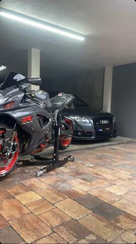

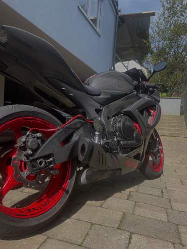

Servus,
bin seit diesem Jahr glücklicher Besitzer einer 750 k7. Motorrad läuft unbedenklich gut, allerdings habe ich respekt vor den +70k Kilometern Laufleistung. Habe Sie mit 71000 km gekauft und dieses Jahr schon 2000km draufgefahren. Das Motorrad macht keinerlei negative Anzeichen. Hat von mir nen neuen Kettensatz, neue Reifen und nen MIVV Souno bekommen. Motoröl war neu und laut Vorbesitzer wurde der Motor general überholt, konnte mir allerdings nicht genau sagen was gemacht wurde. Ich gehe von Ventilspiel usw. aus... Vllt wisst ihr was bei einer Generalüberholung unter anderem gemacht wurden sein könnte. Nen Gabelservice hat sie 2023 auch bekommen.
Laut Vorbesitzer hat sie nie Rennstrecke gesehen, was allerdings immer schwer nach zuvollziehen ist.
Ansonsten ist folgendes dazu gekommen:
- Engelmann Quickshifter
- Speedohealer
- PT Ansaugstrichter
- TRW komplett Fußrastenanlage
- Stahlflex-Leitungen
- rote Kühlerschläuche
- verstellbare Brems- & Kupplungshebel
- K&N Filter
-ABM Bremsflüssigkeitsbehälter
- Racing Windschild
- Rund rum LED
- überall Carbon
Meine Frage nun, welche Bauteile sollte man sich bei dieser Laufleistung genauer anschauen, btw. erstezen, mit was ist zu rechnen und was würdet ihr mir empfehlen regelmäßig zu warten, damit sie auch noch ein langes leben hat.
Danke schonmal.
