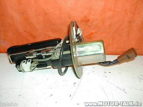

Original geschrieben von hanspool
Hi ,
hast Du schon mal nachgesehen ob die Benzinpumpe richtig druck hat ?
Die Maschine hat keine Benzinpumpe - das regelt alles die gute alte Schwerkraft :D
Hi ,
und was ist das ?
Siehe Foto !
Gab es da Unterschiede in den Baujahren? Ich hatte in letzter ne 93er und ne 94er GN72B in den Fingern. Keine von Beiden hatte ne Benzinpumpe... :confused:
Bild sieht nach einem Tankgeber aus?
Tankgeber von der GN72B wäre dies hier:
