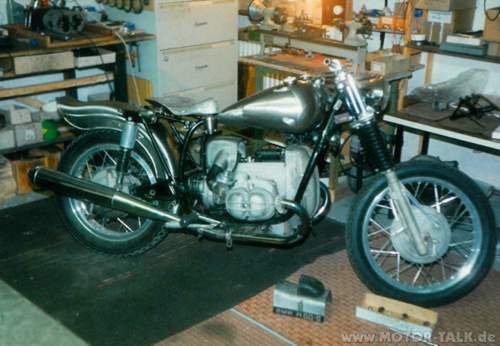

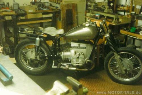

Seit Freitag mit offiziellem Segen vom TÜV. Nix flexen oder schweißen und der R65 Originalzustand kann ohne viel Mühen wieder hergestellt werden.
Eure Meinung interesiert mich natürlich auch.

Das eine ich in mir (Besitzer & Fahrer von drei BMW Motorrädern) fragt, wie machst Du die Koffer fest und schüttelt den Kopf über die eingeschränkte Tourentauglichkeit mit dem kleinen Tank.
Aber das andere (durchaus ausgeprägte) ich in mir sagt: geil und absolut leggä
Im Ernst, gefällt mir ich gut!

Warum sollten sie? Bobber auf BMW-Basis sind auf BMW-Treffen gern und viel beachtete Exponate. Schau mal im Netz nach Urban Motor Berlin (
www.urban-motor.de
), die verdienen sogar Geld mit so was. Was ich mich nur frage: Wie hat das Ensemble aus Beleuchtungseinrichtung, zu kurzen Schutzblechen und nicht vorhandenem Spritzschutz die Gnade des TÜV erhalten?
Und ich hätte persönlich einen etwas längeren Tank besser gefunden, der die Lücke zum Sattel besser schließt. Ansonsten: Well done!

Ich liebe Bobber, aber an deinem Umbau hätte ich ganz persönlich eine einzige Kritik:
- der Tank hätte über das Oberrohr gehen müssen

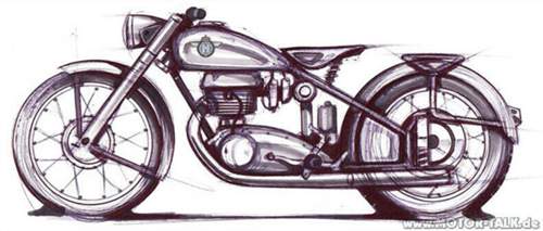

Wenn der Tank auf dem Oberrohr aufliegt hast du ja beim Milwaukee V2 das Glück, dass die Ventildeckel gleich unterm Oberrohr sind und somit keine allzu große Lücke entsteht.
Bei der BMW sieht das immer so aus, als ob man dem Motor noch Platz zum Wachsen lassen muss. Da hätte ich einen klassischen Horex Tank im Internet gesucht, die Form ist klassischer und sieht einfach stimmiger aus.
Mfg Johannes
Skizze-alte-horex-06

Gefällt mir gut. 🙂
Mit relativ wenig Aufwand viel erreicht.
hat wirklich was - die luft zw. rahmen und motor sieht allerdings a bisserl strange aus, aber wer den boxer liebt, für den ist das evtl. en geiler eisdielen bock / oder sagt mann kaffeeracer 😉

Nach öfterer Betrachtung der Bilder habe ich noch eine Frage...
du hast ja offene Luftfilter angebracht, was hast du mit deiner KGE angestellt ?
Warum machst du den originalen Luftfilter nicht ganz weg und eine Haube übers Getriebe?
Unter der Haube kannst auch einen Ölsammler montieren.
Mfg Johannes
Den Umbau hat der TE früher schon mal in nem andern Forum oder Tröt gezeigt........ich denk mal, das ich mich recht erinnere, daß er die Elektrik in den alten Lufikasten gestopft hat.
IMHO wäre ein alter Lufikasten oder eine Abdeckhaube (gibts ja mittlerweile im Zubehör) wirklich schöner.
Im Luftfilter liegt die Elektrik. Mal schauen was wir bei den nächsten Umbauten noch alles ändern werden. Ich freue mich über jeden Tipp und Ratschlag. Danke Karl
