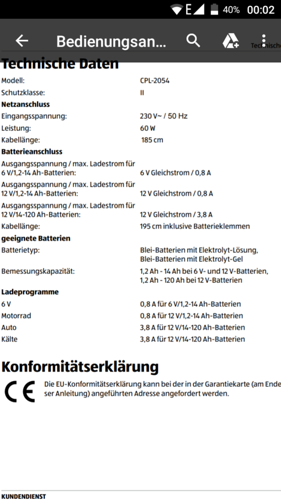

Die längste Zeit des Ladevorgangs wird mit dem maximalen Ladestrom geladen. Erst kurz vor Schluss wird der Fluss heruntergeregelt. Wenn der Aldi-Lader kein 0,8 A 12V Programm hat, dann Finger weg. Der in den Vorjahren beim Aldi erhältliche AutoXS2054 hatte das...

@Multitina schrieb am 15. November 2017 um 18:48:28 Uhr:
Tina, diese elektronischen Ladegeräte regeln den Ladestrom elektronisch, sie schreiben doch explizit:
Für alle 6 V/12 V Auto-/Motorrad-Batterien
Für Batterien mit einer Kapazität von
- 1,2 Ah–120 Ah (12 V)
- 1,2 Ah–14 Ah (6 V)
Ladestrom: 0,8 A (6 V), 3,8 A (12 V)
Mikroprozessorgesteuerter Ladevorgang
4 verschiedene Betriebsmodi
Mit Wiederbelebungsmodus für 12 V-Batterien und Erhaltungsladungsfunktion
regst du dich jetzt auf weil die nicht "maximaler" vor Ladestrom geschrieben haben ?
kbw 😉

Guck Mal hier KbW. Das meine ich. Beim vor ein paar Jahren beim Aldi verkauften Lader, auch mikroprozessorgesteuert, sieht das anders aus...
Screenshot-20171116-000250
@Multitina schrieb am 16. November 2017 um 00:07:56 Uhr:
Ja klar, die technischen Daten in der Bedienungsanleitung sind immer ausführlicher als ein "Werbeblättchen" !
Hast du denn die Bedienungsanleitung des derzeitigen Ladegeräts gesehen ?
Ungenaue Angaben sind bei Aldi nicht die Regel, kann aber vorkommen ! 😉
