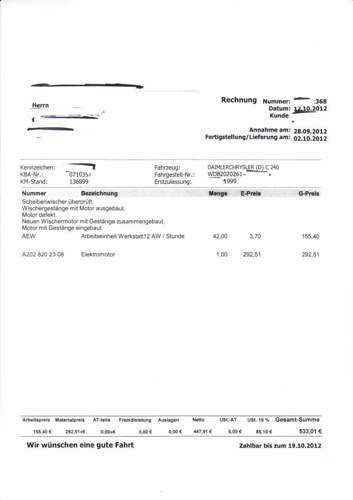

Dann hab´ ich hier was, was nix mit dem Ölwechsel, sondern eher dem Thema Freundlicher vs. Freier zu tun hat : Guggst Du.
Beim Freundlichen :
10 AW 82-6300 Scheibenwischeranlage aus- und einbauen,
04 AW 82-6480 Scheibenwischermotor erneuern ( Scheibenwischeranlage ausgebaut )
= 14 AW x EUR 6,xx zzgl. MWSt.
ET 202 820 23 08 Preis = EUR 262,92 netto zzgl. MWSt.
Beim Freien : siehe Anlage, aber setzt Euch bitte vorher hin ....
C240-0002
Wie ich sagte,da hast Du einen sehr guten Freundlichen,die sind mitlerweile dünn gesäht.
