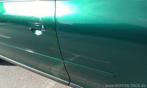

Da mein Auto endlich mal ordentliche Pflege verdient hat, frage ich mal euch "Profis" (auch wenn sich hier viele nicht so nennen^^), um auch keinen Schrott zu kaufen 🙂
Fangen wir mal an;
- Hersteller: Audi
- Typ: A3 8L
- Farbe: Kaktusgrün
- Metallic (j/n): Ja
- Alter: 16 Jahre
- Pflegehistorie: Bis jetzt wurde nichts besonderes gemacht, außer gewaschen (Waschbox)
- Beschreibung Zustand: Sehr unterschiedlich. Von halbwegs gut, bis ziemlich mitgenommen (siehe Fotos).
- Bisher verwendete Politur/Lackreiniger: Keine
- Bisher verwendetes Wachs/Versiegelung: Keine
- Budget: Schwieriger Punkt. So wenig wie möglich, sodass man aber anständige Sachen besitz. Ich hoffe es bleibt unter 150€.

Bild #205840939
Bild #205840940

Die Swirls sehen nicht so wild aus, die sollten schnell in 1-2 Durchgängen rausgehen. Wenn nicht kommt der Zustand entweder nicht so gut im Bild rüber oder du solltest deine Technik mal überarbeiten, also kleinere Teilflächen, noch mehr Druck wenns geht und/oder die Maschine noch langsamer bewegen. Oder wie gesagt mal versuchen ob es mit der PF2500 nicht besser aussieht.
Der lange Kratzer ist schon eine andere Nummer, da brauchst du dich nicht wundern, wenn der nach 5 Durchgängen noch zu sehen ist.
Bei der Kuh musste ich mich darauf beschränken das ganze Auto aufzufrischen und die Problemzonen zu beseitigen, wie hier an der Heckklappe. Sonst hätte ich sicherlich 20-25 Stunden gebraucht.
Problem ist; das ganze Auto ist voll von diesen (feinen) Kratzern. Nur Swirls wäre schon^^
Ich würde ja die größeren mit 2000er Schleifpapier entfernen, aber da würde es mehr Sinn machen, einfach das ganze Auto zu behandeln 😁
Die 2500er hatte ich auch einmal ausprobiert, aber keine Besserung bemerkt.
Naja muss ich mich wohl erstmal damit abfinden. Ich muss nur morgen mal fertig werden.
Die Heckklappe ist aber echt die Härte^^
Hast du bestimmt Spaß gehabt.

Obwohl ich es aufgegeben habe, alle Kratzer rauszubekommen, bin ich heute wieder nicht fertig geworden. Kotflügel und Tür fehlt noch. Und die 4000er will auch noch überall drauf.
Dann erst wieder waschen, da der Staub ja alles zusetzt und dann wachsen.... So viel Zeit hab ich gar nicht^^
Setz dich selbst nicht unter Druck. Wenn du das erste mal polierst, dann kommen zwei Faktoren zusammen. Zum einen wird deine Arbeitstechnik noch Luft nach oben lassen (alles andere wäre ein Wunder) und zum anderen hast du bei einer Erstaufbereitung eines Fahrzeugs die meiste Arbeit.
Das stimmt natürlich, allerdings hätte ich nicht mit 3 ganzen Tagen gerechnet.
Dazu kommt dann wohl noch, dass ein paar Teile schlecht lackiert worden sind. An beiden Stoßstangen Risse im Lack und einige Staubeinschlüsse.
Zudem ist mir noch ein Pad fast komplett zerrissen, obwohl ich eig drauf achte, nicht zu sehr über Kanten zu fahren. Das zweite ist fransig und das Dritte ist ok.
Wenn ich fertig bin, ist glaube ich 2/3 der 1000er Flasche weg. Muss wohl Nachschub für das Auto von einem Freund her, mit dem ich mir die Maschiene teile. Und er fährt einen schwarzen A3. Da kommt Freude auf 😁
Immerhin; am Ende hab ich ein schönes Auto und in Zukunft auch nicht mehr so viel Arbeit.

😰 Da ist der Hund begraben! Wenn Du eine zu große Menge von der Politur nimmst, musst Du sie dementsprechend lange bearbeiten. Du nimmst 4-5 Klekse für ein frisches Pad und höchstens 3 kleine Erbsen danach. Du musst Deinen Verbrauch deutlich reduzieren!
Da hat Mona recht, wenn du einige Durchgänge schrubben musstest, geht zwar mehr Politur drauf, aber 2/3 finde ich trotzdem zu viel. Durch zu viel Politur kann die Abrasivität auch leiden.
Ich benutze aber nur 3-4 Erbsengroße Kleckse^^
Allerdings reicht da auch nicht ein oder zwei Durchgänge.
Das große Problem sind wohl die ganzen größeren Kratzer. Die Swirls sind alle nach einem Durchgang weg. Deswegen dauert das alles wohl so lange. In Zukunft wird das ja besser, wenn ich diese nicht mehr entfernen muss.

Irgendwas läuft bei dir grundlegend schief. Was du hier schilderst ist absolut nicht normal.
Das einzige Foto, auf dem man halbwegs etwas erkennen kann.
Mal schauen, ob ich die Tage noch alte Fotos finde.
Ansosten noch grobe "Endfotos". Ich warte noch auf die Spiegelreflex von einem Freund^^
