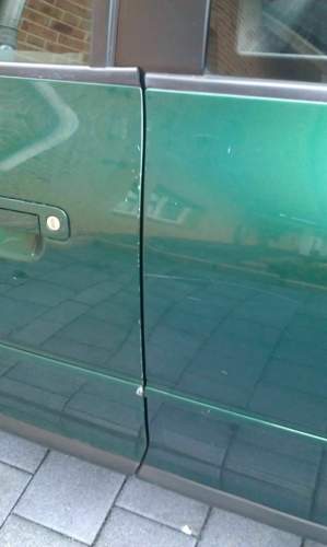

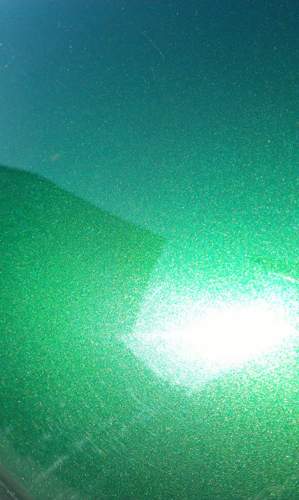

Themenstarteram 26. Januar 2013 um 16:11
Da mein Auto endlich mal ordentliche Pflege verdient hat, frage ich mal euch "Profis" (auch wenn sich hier viele nicht so nennen^^), um auch keinen Schrott zu kaufen :)
Fangen wir mal an;
- Hersteller: Audi
- Typ: A3 8L
- Farbe: Kaktusgrün
- Metallic (j/n): Ja
- Alter: 16 Jahre
- Pflegehistorie: Bis jetzt wurde nichts besonderes gemacht, außer gewaschen (Waschbox)
- Beschreibung Zustand: Sehr unterschiedlich. Von halbwegs gut, bis ziemlich mitgenommen (siehe Fotos).
- Bisher verwendete Politur/Lackreiniger: Keine
- Bisher verwendetes Wachs/Versiegelung: Keine
- Budget: Schwieriger Punkt. So wenig wie möglich, sodass man aber anständige Sachen besitz. Ich hoffe es bleibt unter 150€.
- Aufbereiter: Nein
- Kommt die Anschaffung einer Poliermaschine (Steckdose!) mit entspr. professionellen Mitteln im Frage (mehrere Hundert EUR, aber hält ggf. mehrere Jahre vor): Ich könnte die eines Freundes benutzen. Das müsste genau die, oder eine sehr ähnliche sein
http://www.amazon.de/.../ref=asc_df_B00005Q7BM11621042?...
- Fährst Du regelmäßig durch eine Waschanlage und hast das auch weiter vor, oder kommt Handwäsche in Frage: Bis jetzt nur Waschbox, allerdings mit Bürste. In Zukunft nur noch 2-Eimer Wäsche^^
- Wieviel Zeit ist pro Woche (ungefähr) für Autopflege vorgesehen: Schlecht zu sagen, da ich mir da keine Vorstellung machen kann. Ich denke mal zwischen 1 und 3 Stunden.
- Wie oft pro Jahr bist Du bereit zu polieren/wachsen: Ich denke 2 mal.
- Was soll erreicht werden (1-5) ? Mischung aus 1 und 2
1) Nahezu perfekte Optik nahe Auslieferungszustand mit Schwerpunkt ‚extremer Glanz‘
2) Nahezu perfekter Lackschutz nahe Auslieferungszustand mit Schwerpunkt ‚extremer und langer Schutz‘
Hinweis: 1+2 ‚verlaufen‘ ineinander, schließen sich nicht komplett aus. Bitte eine Wahl treffen.
3) Ein konstanter, solider gepflegter Eindruck und Werterhaltung, kleinere Mängel wie ein wenig Steinschlag und Waschanlagenstriemen sind akzeptabel
4) Maximaler Pflege-Effekt bei minimalem Aufwand
5) Das Gröbste eben beseitigen, ansonsten Minimalpflege/keine regelmäßige Pflege
Ich lese hier schon seit ein paar Monaten mit und habe mir da auch selbst schon Gedanken zu gemacht. Da ich mit einem Freund bestellen wollte, könnte ich auch jeweils das größere Gebinde nehmen (wenn vorhanden und wenn günstiger) und es dann aufteilen.
Was halter ihr von;
Shampoo: DJ Born to be Mild
Waschhandschuh: Lupus Basic Wash Mitt oder Fix40
Knete: Magic Clean
Politur(en): Weiss ich nicht
Pre Cleaner: DJ Lime Prime (normal oder lite?), oder Prima Amigo
Wachs: Collnite 476S
Mikrofasertücher: Carres
Sonst halt noch Klebeband, Aplicator Pads etc.
Ich hoffe, ich aber sonst nichts vergessen.
Was für Pads für die Maschine sind gut (und günstig^^)? Wie viele braucht man für ein Auto ungefähr?
Ich habe auch einige Steinschläge auf der Motorhaube, die ich mit der Videoanleitung von Petzoldt ausbesser wollte. Was brauche ich dann noch zusätzlich? Nur 2000er Schleifpapier?
Steinigt mich nicht, falls ich was übersehen habe :P

am 26. Januar 2013 um 18:35
Dem ist wenig hinzuzufügen. Man merkt, dass Du Dich schon gut eingelesen hast.
Zu Deinen wenigen Fragen:
Den Fix40 kann ich empfehlen, den anderen kenne ich einfach nicht. Aktuell gibt es ganz neu den Microfiber Madness Incredimitt Waschhandschuh, den ich sehr interessant finde. Bisher konnte ich ihn aber noch nicht testen.
Ich bin mit den Prima Polituren sehr zufrieden. Ich weiss nicht, wo Du bestellen willst. Prima gibt es leider nicht überall, es können also ggf. zusätzliche Versandkosten auf Dich zukommen.
Alternativ das Menzerna Einstiegsset nach Wahl.
Ich würde das Prima Amigo wählen, das Lime Prime hat aber auch viele Anhänger.
Kenne ich auch (noch) nicht, aber soll momentan der Preis/Leistungstipp sein. Pro Arbeitsgang solltest Du mit etwa 4 Tüchern rechnen (Politurreste abnehmen, Wachs abnehmen ...).
Ich bin mit den orangen Rot-Weiss Pads zufrieden (auf den Durchmesser achten). Nutze sie für alle Polituren und die blauen für den PreCleaner. Da würde ich 6-8 orange und 1-2 blaue nehmen.
Die Pads von polierschwamm.info sollen auch gut und günstig sein, aber die kenne ich selbst nicht.
An Steinschlagentfernung in Eigenregie habe ich mich selbst noch nicht rangetraut und enthalte mich lieber aller Tipps.
Hm, nur "Selbstverständlichkeiten". Aplicator Pads hast Du angesprochen, da reichen die günstigen von Lupus. Zur Knete braucht es ein Gleitmittel. Das kann eine Sprühflasche Wasser mit einem Tropfen Shampoo sein. Und zwei Eimer natürlich.
Gruss DiSchu
am 26. Januar 2013 um 19:12
Moin,
die Maschine ist ja eine Excenter, und dazu macht Makita ja sehr gute Geräte. Ich kenne sie nicht, wüsste aber nicht was dagegen spricht. Vielleicht kann sich jemand noch dazu äßern. EIne Maschine würde die ARbeit SEHR erleichtern und das Ergebnis SEHR verbessern. Dazu brauchst du noch ca 4 Pads.
Zu deiner Auswahl:
Shampoo: DJ Born to be Mild - ist top, es gibt gerade von Chemicall Guys das Mr. Pink dass mit 8 EUR günstig ist ( 15ml auf 10 L Wasser ). Ich werde es demnächst erst testen, kann mir aber nicht vorstellen dass es schlecht ist
Waschhandschuh: Lupus Basic Wash Mitt oder Fix40 der Fix 40 ist sehr gut, je nachdem wie sehr dein Budget beansprucht ist, macht man aber mit dem Lupus bestimmt nichts falsch
Knete: Magic Clean - passt
Politur(en): Weiss ich nicht - Die Ultimate Compound von Meguiar ist eine bewährte, gute Politur die auch ein gutes Finish hinterlässt. Ich habe sie selbst. Die 250ml Menzerna 2500 soll der UC aber nahe kommen, muss ich auch erst noch testen. Die liegt aber nur bei 7 EUR für 250ml. Und die 250 ml langen dir erst mal dicke
Pre Cleaner: DJ Lime Prime (normal oder lite?), oder Prima Amigo Prima AMigo
Wachs: Collnite 476S Klassiker
Mikrofasertücher: Carres Caress ;) Entweder du nimmst die gelben ( gibt es im Multipack ) oder du schreibst mal den Ebay Verkäufer an, es sollen die Tage ein paar neue Tücher ankommen, ich glaube auch wieder das blaue 660 - das ist auch super
Sonst halt noch Klebeband, Aplicator Pads etc. von 3M und von Lupus
Was ist denn mit einem Trockentuch ??? Da kannst DU auch mal beim Caress Verkäufer fragen wann seine kommen, ich habe schon eines getestet, das war super. Ich würde aber entweder davon 2 STk der 40x40 oder eben die NUmmer größer
Bei denMaschinen Pads musst du mal sehen wie gross der Teller der Maschine ist. Die Pads sollten immer etwas größer sein. Gut sind die orangen von Hex Logic in der Kombi mit dem Ultimate Compound
am 26. Januar 2013 um 19:13
Kompliment, du hast dich schon sehr gut eingelesen und vollständige Angaben gemacht, das kommt nicht oft vor;)
Shampoo: DJ Born to be Mild 10,95€
Waschhandschuh: Lupus Basic Wash Mitt oder finde ich ein bischen dünn, Fix40 ist schon besser 16,50€
Schild heraustrennen nicht vergessen!
Knete: Magic Clean 11,90€
passt, dazu ein sparsames Gleitmittel/Trockenwäsche wie ONR 7,90€
Prima Swirl 13,90€
Pre Cleaner: DJ Lime Prime (normal oder lite?), oder Prima Amigo Ist nicht mehr drin im Budget
Wachs: Collnite 476S 17,95€
Yellow 380 als Arbeitstiere für alles, 2 Packungen; gesamt 25,80€
Lupus 530 Trockentuch 9,90€
3M Tape 19 mm 2,95€
3x Lupus Applikator Pad 2,67€
Nikken 3000er Nassschleifpapier
Sind bis jetzt ~121,50€
Mit den Pads von polierschwamm.info habe ich noch nicht gearbeitet, sollten aber von der Qualität gut sein.
Davon solltest du 6 Stück, orange, fest, offenzellig nehmen. 3 Stück pro Durchgang sollten reichen. Ich gehe davon aus du wirst 2 Durchgänge brauchen.
Damit sind die 150€ ausgeschöpft.
Ich sehe noch Sparmöglichkeiten (du wolltest ja möglichst weniger als 150€ ausgeben) im Fix40. Entweder den Lupus Basic (den ich nicht kenne) oder du nimmst einen Caress Mikrofaserschwamm den finde ich recht gut, hab aber noch keine Langzeiterfahrung damit. Außerdem würden auch insgesamt ~8 Tücher mMn reichen.
Statt ONR könnte man auch eine milde Schampoolösung als Gleitmittel verwenden, aber ich dachte mir das ONR kostet nicht viel, und so hast du auch gleich einen Detailer zur Hand um Wasserflecken, Vogelschiss etc. zu entfernen.
Die eine Politur hat genügend Biss, um Swirls zu entfernen und hinterlässt trotzdem einen guten Glanz. Man kommt also mit dieser einen Politur aus. Der Pre Cleaner ist eher optional, es geht auch ohne. Mit Pre cleaner kommen auch gleich Folgekosten wie weitere Pads und Mikrofasertücher, so dass ich den mal ganz aus der Liste geschmissen habe.

Themenstarteram 3. März 2013 um 14:23
So ich melde mich nochmal^^
Bisher noch nichts bestellt, aber im Blick auf das Wetter wird dies in Kürze geschehen.
Ein paar Fragen hätte ich da noch.
1. Reicht eig 100g Knete für ein komplettes Auto, welches wahrscheinlich in den 16 Jahren noch nie dieses Produkt gesehen hat?
2. Bei der Politur habe ich bedenken, dass eine einzige reicht, da ich an manchen Stellen (1. Foto) wirklich schwerere Defekte habe. Wäre es da vll einfacher eine grobe für die Defekte und eine feine für´s Finish zu nehmen? Zwei Menzerna Polituren würden ja auch nur knapp 14€ kosten.
3. Wenn man das mit zwei verschiedenen Polituren machen würde, wie viel ml würde man ungefähr davon verbrauchen? Nur ganz grob. Ich habe da leider Null Erfahrung.
4. Ist das Blaue MFT von Ebay viel besser als das Gelbe? Sieht viel besser aus, aber würde die Kosten dafür fast verdoppeln.
Ich hab´s nochmal ausgerechnet. Ohne Polituren und Pre Cleaner komme ich momentan auf 120€ (wenn ich mir diverse Kosten Teile, z.B Wachs).
Je nach dem kommt vll noch ein APC oder das Koch Chemie Plaststar dazu.
am 3. März 2013 um 14:35
1. Ja die 100 g reichen, und die Knete wird nach deinem Auto auch vermutlich noch weitere Male verwendbar sein.
2. Eine Feinschleifpaste wie die Prima swirl, Meguiars Ultimate Compound oder Menzerna 2500 haben schon einen ganz guten Biss bei trotzdem guten Glanz. Die taugen durchaus als alleinstehende Polituren. Du sagtest du hast noch eine Schleifpaste von Rotweiß. Wenn du mit der Feinschleifpaste gar nicht zum Ziel kommst, nimm du die an den schlimmsten Stellen zur Hilfe.
3. Ich schätze mal 30 ml pro Durchgang.
4. Geht um das yellow380 vs. blue630? Ja, das blaue ist deutlich dicker und weicher, aber die gelben sind absolut ausreichend für alle Arbeiten.
