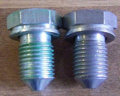

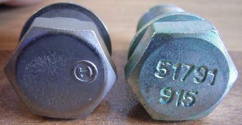

Ich habe mir wegen anstehendem Ölwechsel online 2 neue Schrauben bestellt. Das war vielleicht ein Fehler, aber so brauche ich halt nicht zum Autohaus zu fahren. Ich kenne diese Dinger mit so einer grünlichen Beschichtung - diese war auch auf dem Bild zu sehen. Allerdings kamen leider zwei unterschiedliche Schrauben.
Frage 1: Was ist das eigentlich für ein grünes Zeug?
Ich habe allerdings jetzt hier im Forum gelesen, dass "Fremdschrauben" Probleme mit dem Ölwannengewinde verursachen können - im Gegensatz zu Original VW-Schrauben.
Frage 2: Soll ich die Dinger lieber in die Tonne kloppen und doch zu VW fahren?

Evtl. Schraubensicherung, die ein eigenständiges Herausdrehen verhindern soll.
Kenne so was aber auch zur zusätzl. Feinabdichtung.
Warum schraubst Du nicht einfach die "alte" Schraube wieder rein?
Das machen offenbar viele hier und ich hab´s im April jetzt auch so gemacht (allerdings inkl. Teflonband, weil ich ja ein Korinthenkacker bin und vor 2 oder 3 Jahren einmal eine tröpfelnde, obwohl neue Ablassschraube hatte...)

Wenn die Schraube sich von Hand ein drehen lässt, ist alles i. O., wenn nicht machst halt die alte wieder rein. Ich verwende die mindestens 3 mal.

Ja, Teflonband kenne ich aus dem Sanitärbereich, das wäre eine Möglichkeit. Allerdings bilden sich beim Rausschrauben kleine Quaddeln bzw. längliche Bröckchen, die natürlich nicht unbedingt in die Ölwanne gelangen sollten.
Ich werde also versuchen die Schraube von Hand einzudrehen. Wenn das nicht geht, nehme ich die alte Schraube nach gründlicher Reinigung. Dichtring bleibt dann dran. Festziehen nach Gefühl mit 30 Nm.
Trotzdem ziemlich dreist von dem Händler, zwei völlig unterschiedliche Schrauben zu schicken.
Völlig unterschiedlich Finde ich die Schrauben nicht. Sie werden beide ihren Zweck erfüllen. Ich mache immer Zubehör Schrauben rein und hatte noch nie Probleme. Mal abgesehen davon das die alte auch wieder dicht wird

Was daran dreist sein soll, dass Du 2 Varianten erhalten hast, kann ich allerdings nicht erkennen.
Bei Umstellung des Lieferanten etc. kann es dazu mal kommen und beide Varianten waren und sind ja offenbar nach wie vor erlaubt, insofern:
Wenn man bei VW zwei identische Teile holt und das eine eine A-Kennung hat und das andere den Appendix B, gibt es dabei im allg. auch keinen Anlass zur Kritik oder gar Umtausch.
Bei Reifen kommt das quasi regelmäßig vor, dass nicht alle 4 Neureifen aus derselben Prod.Woche (DOT-Nr.) stammen, so what.
Das ist eine Maßnahme! So werde ich es machen - mit der alten oder der neuen Schraube, je nachdem wie es sich dreht. Teflon-Band habe ich noch im Schrank liegen, Reste können so wohl kaum in die Ölwanne kommen.
Zu den Schrauben: Natürlich werde ich die nicht zurück schicken. Aber ich habe zwei Stück einer einzeln abgebildeten Schraube (mit Beschichtung) gekauft. Also habe ich erwartet, auch genau zwei Stück dieser abgebildeten Schraube zu bekommen. So etwas ärgert mich eben etwas...

Die Standardschrauben sind nicht magnetisch, man kann aber auch magnetische kaufen.
