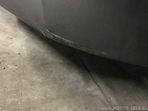

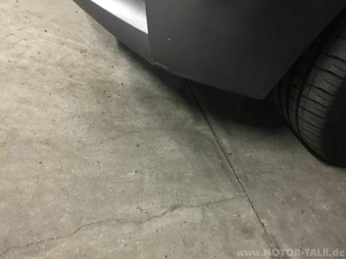

so die Osterfeiertage sind vorbei und peng heute ist es passiert.
Eine blöde alte kleine Ausfahrt und meine Stoßstange hat sich mit dem dortigen Bordstein vereint. Nach der ersten Diagnose des freundlichen muss die Front neu, jedoch soll mich der Spaß ca 1.500 kosten.

Was willst du da begutachten?! Einen kleinen Kratzer von innen?! Sowas macht man als Spotrepair, und da wird nichts ausgebaut. Auto abkleben , schleifen, spachteln, lackiereren und gut ist. Alles andere kostet unnötig Geld.

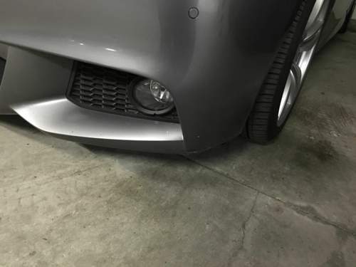

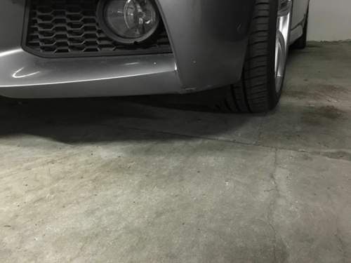

Also, mach mal ein Foto von vorne, dann können wir uns das besser vorstellen!
Ich weiß dass die Originalen Stossfänger aus Thermoplast sind und sich mit einem Handelsüblichen Föhn von alleine ausbeulen lassen. Zur Not drückt man beim föhnen die Beule von Außen nach innen wieder raus und zwar ohne Demontage!
Die Halterungen sind so ausgelegt dass die meist bei einem Aufprall sich aushängen ohne zu zerbrechen! Also, da wird nicht viel sein.
Die Kratzer schleift der Lackierer bei und lackiert drüber. Für 150-200€ siehst du davon nichts mehr.
Leute, also bitte, macht doch aus einer Mücke keinen Elefanten.
Ich bin absolut kein Fan von Pfusch ala"einmal überduschen und fertig", aber dieser Schaden ist ein Witz!
Und das sage ich aus Erfahrung und aus Erfahrung weiß ich auch, dass die Stoßstange in genau dem Bereich von hinten verstärkt ist!
Was man machen kann, ist zu prüfen, ob der Unterboden in dem Bereich gerissen ist. Was zu 110% nicht der Fall sein wird!
Da wurde durch Reibung etwas Material abgetragen, das ist auch schon alles.

Der erste freundliche den ich angesteuert hatte, wollte die gesamte Front tauschen für schlappe 1500€ da ich privat Kunde bin und mich veräppelt fühlte, ich jedoch alles wirklich ordentlich erledigt haben möchte dachte ich, ich frage euch hier im Forum da ich mit meinen jungen 26 Jahren nicht die Erfahrung besitze was wirklich alles nötig ist bei diesen hochpreisigen Autos.
So nun war ich heute bei einem anderen freundlichen und bei ATU..... Der freundliche verlangt nun für Smart Repair knappe 200€ da er meinte das dies völlig ausreicht, es ist eben nur ein kleiner Kratzer.
