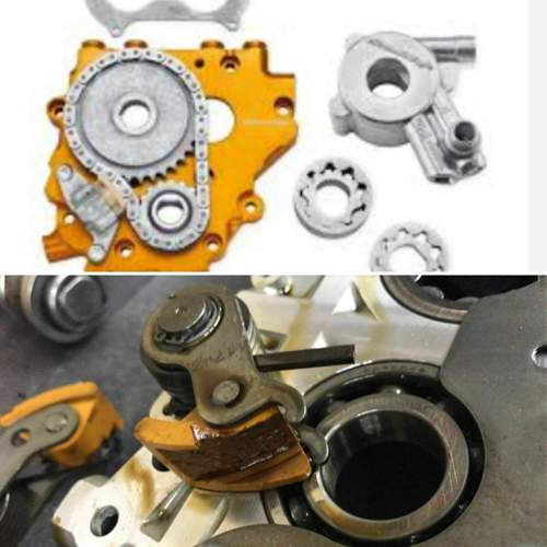

Der Wechsel der Ölpumpe zu dem Nachfolgemodell mit höherer Förderleistung und geänderten Steuerkettenspannern ist sicher sinnvoll, aber nicht "zwingend" erforderlich. Überprüfung, ggfs. Ersatz der Gleitschuhe der Steuerkettenspanner ist allerdings bei der Laufleistung sinnvoll.

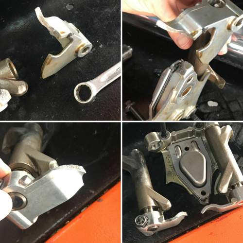

Hallo. Ein kurzes Update.
Bei 104000km wurde die große Revision gemacht, getauscht wurde (siehe erstes Bild oben) alles inkl. Screaming Eagle Ölpumpe. Wie Teile, die wohl schon 20-30000km vorher hätte getauscht werden müssen, bei einem zu späten Wechsel aussehen kann man in dem einen (ersten) Bild unter den Neuteilen sehen.
Nach weiteren 5000km oder einem Monat hat sich langsam ein Klickern eingestellt, was von HD als "unbedenklich" (=alter Motor) eingestuft wurde. Öl (am Minimum) wurde nachgefüllt, das Bike ging wieder auf die Straße. Nach weiteren 1000km wurde aus dem Klickern ein Klackern.
Das Resultat sieht man im zweiten Bild mit den 4 Frames.
Hat laut Aussage HD nichts mit der Revision inkl. KD vor 6000km zu tun.
Img-4643
341afb5d-ceff-422d-a6d5-79729c3e7ae0
Wenn beim wechsel der spannerhydraulik/ölpumpe die originalen stößelstangen beibehalten wurden, müssen die kipphebel raus.
beim wiedereinbau ist wahrsch. eine schraube nicht festgezogen worden.
dann gibt es bei jedem ventilhub druck auf das gußteil - schraube dreht sich raus - hub wird größer - teil bricht...

Sind auf deiner Rechnung Ventildeckeldichtungen aufgeführt? Dann wurde es wie Harry beschrieben hat gemacht. Wenn nicht wurde gepfuscht. Konfrontier deinen Händler damit.
Da wurde gemurkst, aber das is nur meine Meinung....

Unabhängig davon gibt es keine HD-Vorschrift, die einen Tausch der Ölpumpe -ggn. ein Screaming Eagle Exemplar-bei 80000/90000/100000km zwingend vorsieht (Große Revision? Scheint wohl eher eine "Händlervorschrift" zu sein).
Bzgl. der Spannerproblematik gibt es ebenfalls (leider, allerdings in diesem Fall) keine HD-Vorschrift. Wer sich mit dem Thema näher beschäftigen möchte, schaut mal in den Spannerfred , da wird schnell klar, daß es sich zumindest bei einigen Bj.n empfiehlt, bei spätestens 50Tsd km mal nach den Spannern zu schauen.
Aufrüsten auf die Ölpumpe mit mehr Förderleistung, u./o. auch die hydraulischen Spanner, ist eine Kosten- und Nutzenabwägung, keinesfalls aber ein zwingendes "MUSS", um die MAschine zuverlässig am laufen zu halten,

@all: kurzes Update: Mein alter Harley-Werkstattchef hier in D sagte mir heute dass er ganz klar (wie ihr oben schon vermutet habt) einen Zusammenhang zur Revision sehen. Das Teil würde nicht von alleine brechen. Habe technisch nicht alles behalten, aber er äußerte auch noch den Verdacht das hier bestimmte Teile während der Revision nicht entlastet wurden und dann unter Spannung/ verkantet (welches Teil auch immer) zusammengeschraubt wurde.
Auch die Theorie von Harry wurde klar bestätigt.
