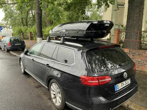

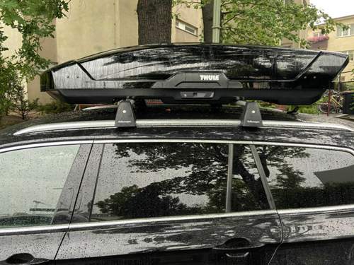

Ich hatte die selbe Kombi letzten Sommer und bin über 5500km gefahren. In der Dachbox waren 2 Kinderwagen und Gepäck mit einem Gesamtgewicht von 50kg.
Hält nach meiner Erfahrung bombensicher.
Thule Motion xl + vw dachträger
Wenn ich die Bilder sehe, dann hole ich mir doch die gleiche Kombi.
Die Kombi habe ich auch und bin sehr zufrieden in Verbindung mit den originalen Grundträgern

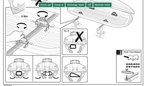

Eine Frage:
Habe nun die Thule Pacific 780 und die VW Orig. Träger.
Benötige ich diese T-Nut Adapter von Thule?
Oder klemmt man die mitgelieferten Halter um die Träger herum an?
Bevor ich das ganze Zeug anbaue, wollte ich noch Mal nachfragen.
Nudelsuppe
Adapter ?Für die original Träger braucht’s du auf jeden-Fall T-nut
Ich erkenne hier, dass es 3 verschiedene Dachträger gibt.
Der mit der T-Nut (Mitte) wird ebenfalls vom normalen Greifer umschlossen.
Für mich daher die Frage, Nutzung der T-Nut = Pflicht, oder Möglichkeit?
Produkteigenschaften
An Lastenträgerschienen lässt sich alles Mögliche clever befestigen.
Passend für Lastenträgerschienen mit T-Nut-Breiten von 20 mm.
Ersetzt die standardmäßigen Befestigungssysteme Fast-Grip und Power-Grip für Thule Dachboxen.
Für mich klar, dass ich auch die normalen Greifer/Halter, wie auch immer, nehmen kann.
