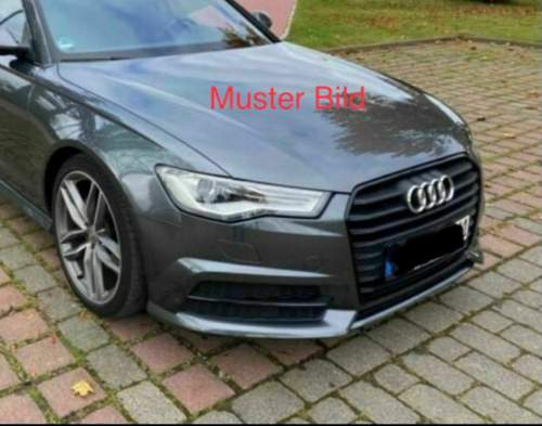

Dieser Kühlergrill würde mir sehr gefallen, Hat jemand den zufällig auf seinem Audi oder eine Teilenummer oder ne Idee wie ich an diesen Grill komme.
Danke im Voraus
