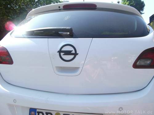

Hier das Hecklogo mit Plasti Dip - mein Mann war kreativ 🙂
Na ja..............
Gott sei dank sind Geschmäcker verschieden - sonst wärs ja langweilig. Uns gefällts. 🙂
Ich hätte das dazwischen wieder weggemacht, damit nur das Logo matt ist. Will ich aber bei meinem weißen 5türer auch kommende Woche in Angriff nehmen, nachdem der Grill fertig ist .....
Hier das Hecklogo mit Plasti Dip - mein Mann war kreativ <img class="mt-smiley" src="http://1.2.3.11/bmi/static.motor-talk.de/img/smilies/smile.gif" alt="🙂" />
Stimmt kann man machen. Momentan hab ich aber genug vom herumfitzeln 🙂
Wenn du das dann gemacht hast hinten stell bitte ein Foto online - dann kann ich ja noch gucken ob ich das innere abziehe oder nicht 🙂

Ich hatte jetzt auch mal die Zeit und habe Hand angelegt, sowohl am Grill als auch das Logo am Heck.
Die anderen 2 Bilder zeigen, was bis jetzt noch verändert wurde.
Für das erste Mal (lackieren bzw. "sprühen"😉 ganz gut, finde ich .....
