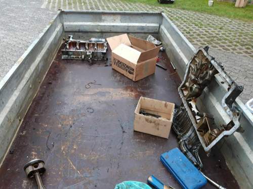

Also. Bilder kommen nächste Woche. Hab heute mir einen Rumpfmotor günstig gekauft. Wird nun getauscht. Der alte ist tot. Die Köpfe haben wohl überlebt. Kolbenringe neu und eventuell schaftdichtungen. Dann wieder komplett zusammen und wieder rein damit.

Ja Thomas. Aber das pleul ist wohl noch da und hat schön die laufbahn beerdigt. Nur rein der kolben ist weg. Genaues sehen wir mitte der Woche. Dann hab ich den Block komplett zerlegt. Dieser Vorfall scheint fast einzigartig zu sein. Leider für mich

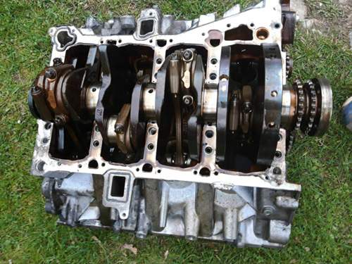

Der neue Block. Schon vorbereitet zum Aufbau.
20190330-184641
20190330-184629
20190330-190451
