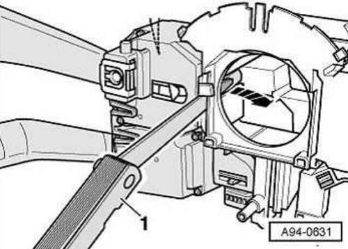

Ich habe mir das gerade mal direkt im Fahrzeug angesehen und würde sagen, dass es auch mit Gefummel nicht geht. Der hier als Bild angehängte Schritt ist meiner Meinung nach nur ohne Lenkrad möglich, oder habe ich etwas übersehen? Wie kann man sonst den Blinker/Lenkstockschalter lösen?
Demontage-blinker
geht von oben aus.. wie gesagt ich würde es aber keinem empfehlen ohne DEMONTAG des Lenkrades..
Hm, von oben, auch mit einer Fühlerlehre?

Und aus meiner Sicht kann man den Lenkstockschalter auch mit Gefummel nicht ohne Lenkradausbau wechseln. In kleinen "Schienen" geführt wird die Schaltereinheit zum Fahrer hin herausgezogen, was IMHO bei montiertem Lenkrad, Lenkwinkelgeber usw. nicht möglich ist. --> Probiert es erst gar nicht mit eingebautem Lenkrad, es geht nicht.
