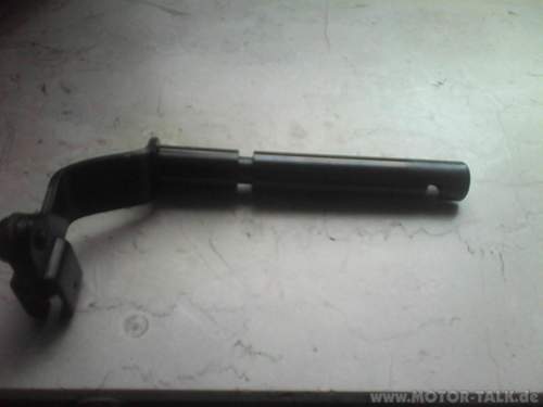

Jo. Wenn ich ihn etwas höher hebe greift er und rutscht dann wieder weiter vor. Wo hast du dein ausrückhebel bestellt ? Un was hat er gekostet ?
Eins hab ich einfach bei Ebay gesehen, und eins hab ich von der Moppedsammler bekommen.
Sag welche BJ ist deine Maschine jetzt ?
Entweder 86 oder 88. Genau weis ich es nit weil ich 2 gekauft hab. Die eine war in Teilen und die andere ziemlich komplett zusammen gebaut. Vermute mal es ist die 88 ger.
Und es ist 100 prozentig der Ausrückhebel. Hab zum testen einfach etwas draufgeschweist und bearbeitet. Jetzt siehts fast aus als wäre es original 😉
Brauch trotzdem einen neuen. Es ist auf jeden fall ein langer ausrückhebel.
Wie lang soll die denn sein ??? Mir war nicht bekannt das es verschiedene Längen gibt ??!!??
Jedenfalls, ich mess meine und wenn sie für dich ok ist, kannst du haben ...
Also der kurze ist ca. 9 cm lang und der lange ca 12. Hab von allen bildern gemacht. Da sieht man genau wo ich gemessen hab.
Danke wäre ne gute Sache wenn es passt.
ich such morgen raus und mess mal. Wie lange soll sie denn sein ? 12 ?
Ist im Grunde genommen egal. Am besten wäre 12.
9 geht aber auch. Dann kommt der kleine Deckel drauf. Die gibts ja für ein par Euro im Netz.
