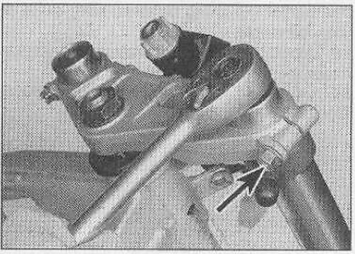

ich habe im Keller noch eine Gabel von der GPZ 600 R rumliegen, die will ich jetzt überholen und wechseln.
Oben ist eine Verschlußkappe mit einem innenvierkannt. Wie bekomme ich den auf ?? Passen tut hervorragend die 1/2" Ratsche aber das teil bewegt sich nicht, einspannen im Schraubstock geht ja nur leicht da ich sonst das Rohr zerdrücke.
Unten ist eine Inbusschraube, auch die lässt sich nicht herausdrehen.
Wie macht ihr das ??

Hi ,
löse zuerst die Klemmschrauben der oberen Gabelbrücke , dann die oberen Gabeldeckel . Dann die 4 Gabelbrücken schrauben , dann kannst Du die Federbeine nach unten raus nehmen . Dann die Federn rausnehmen und danach mit einem Hilfswerkzeug , wie oben beschrieben , die innen liegende Schraube gegenhalten und unten mit einem 8er Inbusschlüssel die untere Schraube lösen . Dann kannst Du die Federbeine mit einem Ruck auseinander ziehen und bekommst so die Simmerringe mit heraus .

habe es geschaft, Gabel ist zerlegt....
Ich habe einfach mal die Obere Gabelbrücke an meiner GPZ abgeschraubt dann die beiden Holme reingeklemmt, mit 2 ALU-Winkel in den Schraubstock und Klack auf waren sie !!
Bei der gelegenheit konnte ich gleich noch das Lenkkopflager nachstellen 🙂
Peter
Ja genau,Gable in Gablebrücke lassen und dann mit 1/2" öffnen.
Die Inbus unten läßt sich nicht öffnen weil sich Innen alles mitdreht.
Wenn du oben mit 1/2" geöffnet hast, Öl und Feder entnommen hast,mußt du gegenhalten.
Einige machen das mit den Besenstiel, was bei mir aber nicht reichte.22er oder 24er Mutter passt da prima rein.Diese auf ein Stück Rohr geschweißt - fertig ist der Gegenhalter.

ja war 24er habe mir aus Rohrschlüsseln mutter und diversen verlängerungen was brauchbares gebastelt, hat super geklappt.

der Beitrag ist jetzt hier zwar schon etwas her, aber da ich gerade bei meiner progressive Federn einsetzen möchte und deswegen die Demontage ansteht, muss ich hier noch mal posten.
Mir ist die Verfahrensweise noch immer unklar.
Mag mir jemand obiges noch einmal genauer beschreiben?
Wie ich es verstanden habe: Man lässt den Holm in der unteren Gabelbrücke drin und schraubt lediglich die obere ab. Dann schraubt man oben den Deckel mit der quadratischen Öffnung ab? Anschließend kommt die verlängerte 24er-Mutter dran und hält damit im Standrohr gegen die Mutter, welche sich mit der Imbusschraube ganz unten immer mitdreht? Habe ich das so richtig verstanden?
