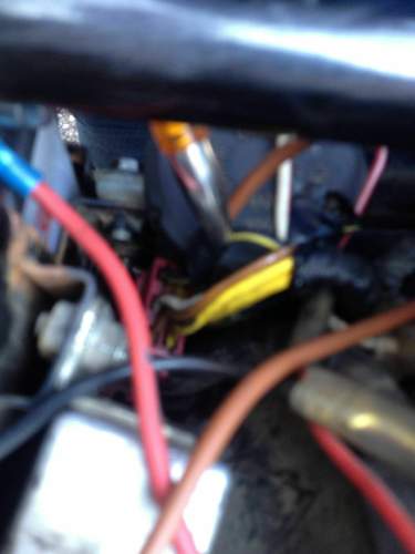

War gestern noch bei dem Boschdienst. Es wurde folgendes gemacht:
Motor im Standgas Spannung an der Batterie gemessen 13,8 bis 13,95 V
Motor im Standgas Spannung am 6Poligen Stecker der vom Regler kommt 14,3 bis 14,4 V
Spannungsabfall Masseseite ca. 0,25 V
Spannungsabfall Plusseite ca. 0,3 V
Haben dann ein Kabel auf das Gelb/Schwarze Kabel=Masse (Ist im Schaltplan als BK/Y gekennzeichnet)das in dem 6Poligen roten Stecker in das das Kabel vom Regler gesteckt wird aufgelötet und mit Masse an der.Batterie verbunden. Siehe Foto 1.
Dann haben wir auf das Weis/Rote Kabel=Plus (Ist im Schaltplan als W gekennzeichnet) das auch in dem 6 Poligen roten Stecker ist in das das Kabel vom Regler gesteckt wird, ein Kabel aufgelötet in dem eine Hängesicherung mit 10 A ist. Dieses Kabel wurde dann mit dem Pluspol der Batterie verbunden. Siehe Foto 2.
Ladespannung gemessen an der Batterie bei ca. 3000 Umin 14,3-14,4 V bei eingeschaltenem Licht.
Super oder?
Kosten 0 €
Super, auch wenn Löten nicht an ein Fahrzeug oder Kabelstrang gehört. Diese Technik stammt noch aus Zeiten, wo es kein vernünftiges Werkzeug für das Quetschen gab.
Also war es am Ende ein Verdrahtungsproblem, bzw. Fehler ?
