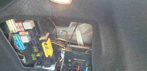

Ich habe einen Mercedes W204 C250 CDI (Vormopf) vom Baujahr 2009, bei dem das GPS nicht funktioniert.
Das GPS erkennt den aktuellen Standort nicht und zeigt an, dass das Fahrzeug in Polen wäre. Ich habe hier gelesen, dass man eine GPS-Antenne kaufen kann, welche angeblich das Signal wiederherstellen könnte.
Man solle es einfach im Kofferraum an der rechten Seite, wo der Sicherungskasten liegt, anbringen.
Aber leider finde ich den Stecker nicht, wo ich die Antenne anschließen soll. Hat jemand vielleicht Ahnung und könnte mir sagen wo sich dieser FAKRA-Stecker befindet.

Z.B. hier wären die beiden Steckverbindungsorte für das W oder S Modell beschrieben: https://www.motor-talk.de/.../...-im-comand-bei-s204-t6417675.html?...
Hast Du zuvor mal das "Autoradio" mal komplett abgeklemmt, also stromlos gemacht? Nach dem erneuten Anschließen wird auch die Satelltitensuche neu initialisiert, möglicherweise funktioniert dann alles wieder.
