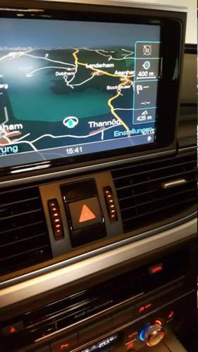

lt. Audi-Werkstatt ist meine GPS-Antenne defekt und muß ausgetauscht werden, um das Navi wieder benutzen zu können. Geschätzte Kosten: ca. 570,- EUR inkl. MwSt.
Kann man den Austausch auch selbst vornehmen? Wie finde ich heraus, welches die richtige GPS-Antenne ist?

Andere Antenne von eBay angeschlossen zum testen geht auch nicht Position nicht gefunden muss da irgendwas eingestellt werden?irgendwie erscheint auch immer ein Bluetooth Symbol auf dem Bildschirm unten rechts... Ist aber nirgends aktiv
5-10min warten und mal ne runde fahren ?!

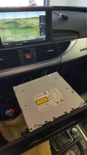

Hab ich gewartet aber ohne fahren stehe immer noch Offroad ebenfalls wenn ich Zielführung starte.... Wieder alles zusammengebaut... entweder bestellte gebrauchte Antenne defekt oder doch was anderes... Morgen eine unimiverselle bestellen... Hast du Infos wie ich am besten das mmi rausbekomme. Welche von Amazon sollte ich bestellen?
klima raus
schraube lösen
mmi nach vorne ziehen
stecker abstecken
hatte auch schon mal fälle da war das main board defekt (daher kein GPS empfang mehr) - ganz so selten ist das nicht
Ok danke dir gps antenne mit fakra Anschluss werde ich bestellen...

Fakra Antenne angeschlossen findet nix wie lange muss ich da warten oder muss ich den Fehlerspeicher löschen.... würde evtl ein abklemmen der Batterie über Nacht einen Neustart alles Steuergeräte was nützen? Irgendwo muss ja der Fehler sein.
anklemmen 5-10min warten
runde fahren reicht aus
gelöscht werden muss nichts
