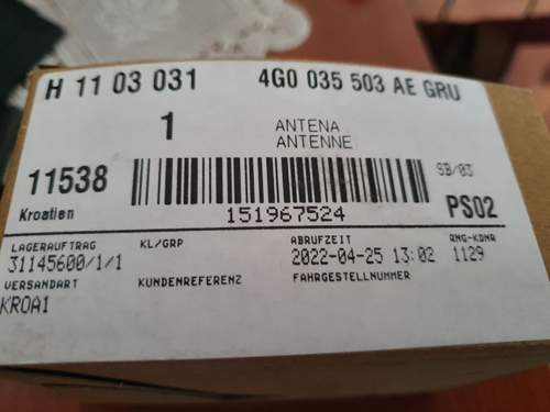

Habe nun auch endlich die neue Antenne bekommen.
Ich hoffe sie ist die richtige.
Auto steht schon beim Lackierer, morgen bekommt er dann die Antenne noch dazu.

Fakt ist, dass 7zap.com und autofans.info für 2014 ff keine Unterschiede angeben. Obendrein habe ich genau die eben genannte Teilenummer 4G0035503ADGRU auf dem Dach von meinem Avant und zwar von Beginn an.
Was mich eher beunruhigt: es war von AD GRU die Rede, auf der Packung auf dem Foto steht aber AE GRU
Da sollte man mal die PR-Codes gegenchecken… die verschiedenen Ausführungen und deren Nachfolger lassen sich nachvollziehen…
Grüße vom
Jan
Das "GRU" ist nicht so schlimm 😁 Heißt ja nix anders wie GRUndiert (und muß demzufolge halt lackiert werden).
Die Antenne muß zu den PR Codes (bzw der Ausstattung) passen. Da sollte über ETKA der Freundlich eigentlich automatisch mit Eingabe der VIN/FIN die Richtige angezeigt bekommen. Kann ja sein, daß AE einfach eine neue Revision ist oder von einem anderen Zulieferer kommt.
@Lightningman : Das mit dem GRU ist so weit klar… aber aus AD und AE werde ich nicht schlau, das geben meine Infos einfach nicht her.
Ich bin mit Dir einig, dass je nach verbauten Komponenten (Navi, Standheizung, TV…) und Regionen die Antenne anders ausgeführt ist.
Aber Hinweise auf unterschiedliche Ausführungen für Avant und Limousine kann ich nicht erkennen.
