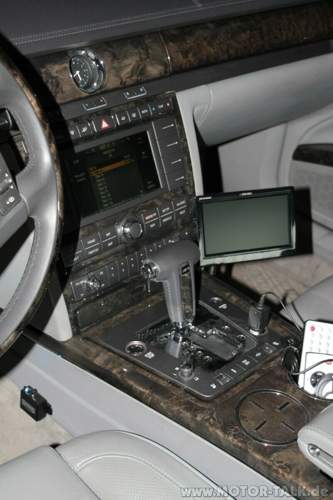

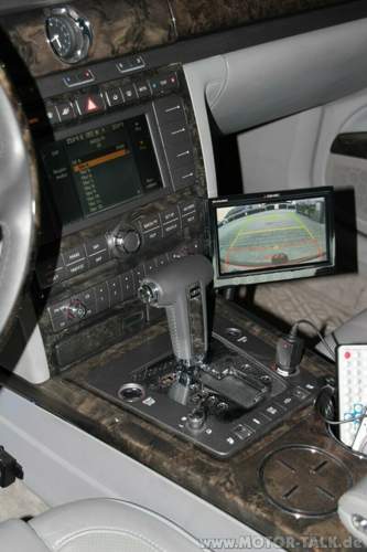

ich wollte mal gerade von meiner jüngsten Errungenschaft berichten. Ich habe bei meinem GP1 eine Rückfahrkamera (RFK) nachrüsten lassen. Da es, wie hätte es anders sein können, keine integrierte Nachrüstlösung von VW gibt, aber auch von keinem Drittanbieter, habe ich es sozusagen "parallel" einbauen lassen. Ich hab also einen eigenen Monitor mittels Schwanenhals an eine Kennzeichenkamera anschließen lassen.
Besondere Gimmicks:
- kann sich selbsttätig an/aus schalten je nach Anwahl von "R"
- kann permanent laufen (an/aus durch Zündung bestimmt)
- schaltet selbsttätig auf die RFK meines Wohnwagens um, wenn dieser angekoppelt ist
Klasse Sache. Im Unterschied zur VW-Lösung, die es ab GP2 gab, geht mein System nicht erst mit mehreren Sekunden Verzögerung an, sondern praktisch sofort (keine Verzögerung spürbar).
MfG
P.S.: Ach ja, habe es wieder beim örtlichen ACR machen lassen - nach DVD-Player, USB/IPOD Adapter, Sub-Woofer und TV-Free Modul nun die fünfte problemlose Nachrüstung.

Da werde ich neugierig. Kannst Du mal ein Bild von Deinem zusätzlichen Bildschirm machen, auf dem man erkennt wie sich das Ganze im Cockpit einfügt. Mir würde da kein Platz einfallen, der die Optik nicht stört.
Vielen Dank im Voraus!
hier mal zwei Bilder. Mich stört es da jedenfalls nicht - und es ist derart praktisch, daß ich mich schon jetzt frage, wie ich das vorher ohne ausgehalten habe ;-)
MfG
Monitor RFK aus
Monitor RFK an

Was sagt denn dein Beifahrer zu dem Bildschirm in Kniehöhe. Oder sieht es nur auf Grund des Aufnakmewinkels so aus als ob der Bildschirm so weit in den Beifahrerbereich steht.

Original geschrieben von wurmchen
Was sagt denn dein Beifahrer zu dem Bildschirm in Kniehöhe. Oder sieht es nur auf Grund des Aufnakmewinkels so aus als ob der Bildschirm so weit in den Beifahrerbereich steht...
Das täuscht etwas. Der Bildschirm ist der Länge nach eher im Bereich des Oberschenkels und in der Höhe deutlich darüber.
Die Wohnwagenfunktionalität habe ich ja auch, das schaltet sich auch ohne weiteres zutun automatisch von der Kamera am Auto zu der Kamera am Wohnwagen um.
Bei mir ist die Zündung das Signal zum Anschalten. Selbst wenn ich den Bildschirm auf "aus" stelle, ich also kein permanentes Bild habe, geht er an, sobald ich "R" eingelegt habe (und danach wieder aus). Geniale Lösung. Wie Du finde auch ich es beim Überholen extrem praktisch, das Bild permanent an zu haben.
MfG
P.S.: Ah, jetzt fällt es mir auf. Auf den Bildern muss man genau hinsehen. Da ich mit Blitz photographiert habe, sieht man an der rechten Seite einen breiten schwarzen Bereich. Das ist aber nur der Schatten, der sich da optisch so sehr ans Gerät anschmiegt...
Auch wenn man sich den Schatten wegdenkt sieht es so aus als ob der Bilschirm zu 1/4 in den Beifahrersitz rein ragt.
