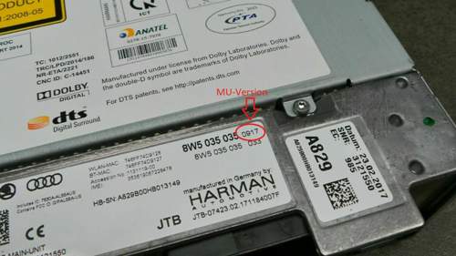

Hardwareumrüstung auf eine Qualcom-Unit ist möglich, danach läuft die Satellitenkarte mit aktueller connect-Lizenz (hab' ich bei meinem A4 so gemacht). Vorraussetzung: sauber angelernt (Komponentenschutz). Auf Garantie geht das aber nicht und ist von Audi auch nicht so vorgesehen/gewollt. Mit neuer Einheit allerdings unbezahlbar (ca. 4000€ nur die Einheit!)
Angehängt die unterschiedlichen SW-Versionen nVidia/Qualcom Einheiten, falls jemand eine gebrauchte Einheit sucht...
SW-Version
Sw-Version auf Einheit

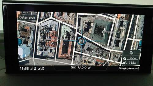

Ich war mit meinem Q7 aus 02/2018 heute beim Update,
hat ca. 30 Minuten gedauert, ich kann nun im Menü "Satellitenkarte" auswählen, die Darstellung ist sehr detailliert, in der Stadt werden Hochhäuser auch zusätzlich zur "Earth"-Karte im 3D dargestellt, also quasi darüber gelegt, schaut toll aus.
wenn man rauszoomt, dann kommt irgendwann ein blau schattierter Himmel, das gab es früher auch nicht wenn ich mich richtig erinnere.
beim Hineinzoomen geht das allerdings nicht mehr soweit wie früher, da kann man ja mit dem Rad drehen, es scheint als ab man "einen klick" weniger zoomen kann als wie früher.
bei mir steht nicht "google" am Monitor in der Karte, sondern eine ziemlich lange Beschreibung in weißer Schrift, habe es mir nicht gemerkt was da genau alles stand.

Sicher, möchtest du was bestimmtes sehen?
Hier mal paar Bilder
@johro schrieb am 7. Januar 2021 um 14:01:05 Uhr:
Super herzlichen Dank.
Da steht doch aber auch bei dir nach wie vor "Google" am Monitorrand, oder habe ich dich falsch verstanden?
So wie ich es verstanden habe, unterliegen die Karten in diesem Fall noch dem Urheberrecht von Google. Allerdings kommen sie nicht mehr direkt von Google, sondern von Audi.

@Twinni schrieb am 8. Januar 2021 um 09:29:21 Uhr:
aber oben in der Mitte steht klein MAXAR, ich hätte angenommen, dass Audi nun von da die Karten einkauft.
