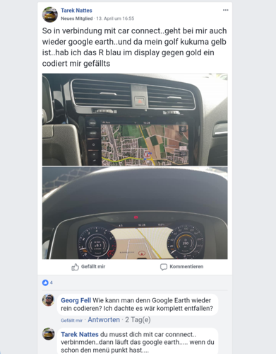

Ich habe eine Frage zum Feldmassnahme Update. Muss dass beim Händler gemacht werden? Ich habe ebenfalls Modelljahr 2018 mit Pro. Schnittstelle mit SIM. Oder kann ich das Update auch selber machen. Würde sehr gerne Googleearth nutzen
Gibt kein Update, war eine Fakenews 😉
Ok. Gibt es denn keine Lösung Google Earth mit Modelljahr 18 zu aktivieren? Gestern habe ich bei Facebook ein Video gesehen, dass es wieder geht? Ich kann dem nicht ganz folgen?
Offiziell nein. Man kann wohl die "Login Daten" von einem Fahrzeug wo geht in ein Fahrzeug wo nicht geht übertragen. Wie das gemacht wird ist non-public. Ansonsten geht es unter bestimmten Vorraussetzungen über AndroidAuto, MirrorLink und Carplay.
Wo finde ich denn das Video genau?
In der Gruppe „Golf 7 Fragen und Antworten“ ich weiß nicht wie ich es verlinken kann. Es ist ein Golf R aus der Schweiz. Vielleicht liegt es an einer Länder Sache?
FAKENEWS??? Selbst hier im Forum hat doch schon jemand sein Earth wieder aktiviert!!!!!

@Audi_TT84 schrieb am 16. April 2018 um 07:53:25 Uhr:
Ja, Fakenews.
Er hat behauptet es gäbe eine Feldmassnahme und danach wäre Earth wieder da.
Diese Feldmassnahme gibt es nicht und ich wüsste auch nicht warum VW mir dann 400€ gezahlt hätte als Entschädigung für die entfallende Ausstattung 😉
Gruß Scoty81
Kann jemand sagen warum es in der Schweiz noch geht? Siehe Bild.
Screenshot-20180416-095337-2
weil nicht MJ18 vermutlich und noch gültiges Abo
