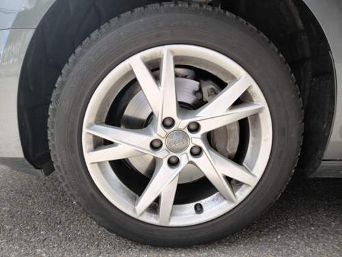

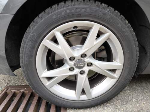

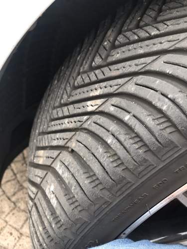

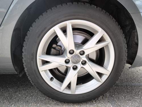

Hallo zusammen
In der Anlage Bilder der Lauffläche.
Marke Goodyear All Season. Alter ca. 14 Monate. 20Tkm gefahren.
Die Schäden zeigen sich bisher nur vorne. Der Linke ist deutlich stärker betroffen als der Rechte.
Hat jemand so etwas schon mal gesehen ?
Vielen Dank vorab
Links vorne
Links vorne
Links vorne

DOT A540 JB4R 0922
Für mich als Laie : 2022 in KW 9 produziert.
Aufgezogen wurden die Reifen in 2/2023, damit ca. 1 Jahr "alt" bei Inbetriebnahme.
Was man auf den Bildern sehr schlecht sehen kann: der Gummi "schuppt" regelrecht kleine Brocken (mm) auf.
Wenn ich lange nachdenke gab es mal eine Situtation im Berufsverkehr bei 30km/h wo eine Vollbremsung nötig war. Sonst fällt mir nichts ein was das Schadensbild erklären könnte.
Vor wenigen Wochen sind die Bremsen komplett neu gemacht worden. (Beläge und Scheiben). Ob die Werkstatt hier radikale Tests macht weis ich nicht. Wäre das eine Erklärung ?

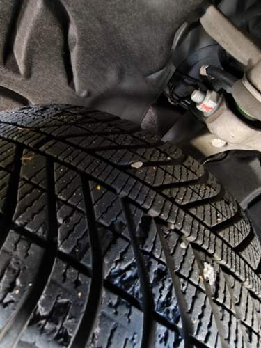

Hier noch Bilder von der Seite
Ich kann die Produktionswoche nicht erkennen.

Hast Du bei Deinen laufrichtungsgebundenen Reifen mal auf der anderen Fahrzeugseite nach der Produktionswoche gesucht?
Ich tippe, dass es sich bei den Reifen eben nicht um zum Zeitpunkt des Kaufs aktuelle Goodyear Vector 4Seasons Gen-3 handelt sondern um gut abgehangene Vorgängermodelle mit entsprechender DOT.

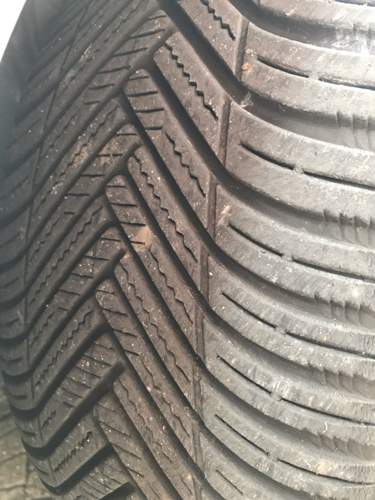

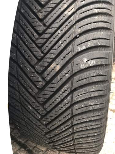

HR
VR

Hatte genau das gleiche Bild bei den Reifen. Hatte sie reklamiert. Goodyear hat dort nicht eingelenkt. Ich wäre Schuld würde zuviel enge Kurven fahren und zuviel auf Schotter. Mache nichts der gleichen. Hatte noch nie Reifen mit so einem ab nutzen. Habe nun andere drauf und keine Probleme mehr.
Allerdings war mein Reifen von 2016. Aber schon schade vom Hersteller, dass bis heute keine Besserung gibt
Mir sind mittlerweile drei Fälle mit dem Goodyear GJR bekannt, DOT liegt zwischen 2018 und 2022.
Alle drei Kfz sind zu 90% nur im Stadtverkehr unterwegs.
Die Reifen aus dem Jahr 2022 sind noch keine 10 000 km gelaufen und zeigen an den Vorderrädern bereits das gleiche Bild wie beim TS.
Eine kurze Recherche im WWW ergab, dass dieses Problem mit dem Goodyear GJR bereits seit Jahren bekannt ist und anscheinend nur auf der Vorderachse zu finden ist.

Das Erscheinungsbild lässt Vermutungen zu, dass es sich um Beschädigungen handelt, die üblicherweise durch Scherbelastungen der Reifen verursacht werden. Die Laufflächenbestandteile bestehen aus kompakten Materialien, die nur bei überbeanspruchenden Scherbewegungen solche Verschleißerscheinungen zeigen. Hohe Scherbeanspruchungen treten auf, wenn zum Beispiel im Stand bei beladenem Fahrzeug auf rauem Fahrbahnbelag volle Lenkbewegungen ausgeführt werden. Dieser Schereffekt wird durch nicht angepasste Luftdruck noch verstärkt. Auch durch nicht rechtzeitiges Umstecken der Bereifung können diese Profilbeschädigungen entstehen. Die vorliegenden Profilausbrüche sind nicht sicherheitsrelevant. Wir würden Ihnen empfehlen die Reifen Achsweise umzustecken und weiterhin zum Einsatz zu bringen
__________________________
Zu dieser Vermutung passen die „Verschmelzungen“ und damit hohen Temperaturen (Farbunterschied) aber nicht.

Nein sollten die nicht und mit Quattro erst recht nicht.
Ja dann scheint es wohl eine schlechte Charge gewesen sein zu diesem Zeitpunkt, an Materialzusammensetzung.
Und das Schreiben von Goodyear ist ein Witz.
O- Ton:
"Auch durch nicht rechtzeitiges Umstecken der Bereifung können diese Profilbeschädigungen entstehen. Die vorliegenden Profilausbrüche sind nicht sicherheitsrelevant. Wir würden Ihnen empfehlen die Reifen Achsweise umzustecken und weiterhin zum Einsatz zu bringen".
Das gleiche Bild hast du ja auch an der Hinterachse!!
Was soll das dann bringen?

Eine schlechte Charge?
Das ist wenig wahrscheinlich, die Probleme mit dem Ablösen von Profilblöcken bei Goodyear GJR gibt es schon einige Jahre.
Vermutlich kommt eine "spezielle" Gummimischung zum Einsatz um bestimmte Eigenschaften des Reifens zu verbessern.
Dies wirkt sich dann negativ auf die Lebensdauer aus.

tja, da hat der 2,0 TDI Quattro mit 190 PS einen gehörigen Anteil dran. Hatte das gleiche Auto und trotz mehreren Versuchen die Spur einzustellen ( sie war nach Autohaus und Reifendienst exakt innerhalb der Toleranz ) fraß das Auto vor allem bei Lamellenreifen genauso das Profil auf.
Sommerreifen fuhren sich ebenfalls eigenartig ab, jedoch ohne Ausbrüche.
War froh als ich das Fahrzeug nach Ende der Leasingzeit wieder abgeben konnte.
Nach enigen Recherchen hieß es, daß eine verspannt eingebaute ( wohl schon vom Werk aus ) Motor / Getriebe/Achseinheit zu diesem Phänomen fürht, jedoch hat sich Audi da auch nichts von angenommen.
