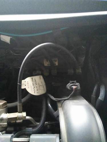

Upps... nicht an der Hochdruckpumpe! Sorry. Am Verteiler. Da wo man drauf schaut, es kommt Benzin und Gas an.
Ich mache mal ein Bild.

So hier die kannst du aufdrehen. Egal ob an der Pumpe oder am Verteiler. Dann ist kein Gasdruck mehr auf der Pumpe. Wenn ich richtig liege, sollte er besser anspringen.
