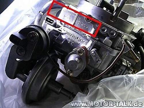

Auf dem Vergaser steht nur "2E". Die Einstellschraube für CO² kenne ich sogar. Die ist bei dem Vergaser von oben durch den Luftfilter mit dem von dir beschriebenen Stopfen. Eine zweite Einstellschraube gibts in der Nähe aber nicht. Aber ein paar andere, von denen ich aber erstmal die Finger lasse. "Never touch a running system" *gg*
Ich hab 2mal versucht, einen passenden Vergaser vom Schrott zu kriegen. Das Blöde dabei war/ist, das es für diesen Motor mehrere Vergaser gibt, die auf den Flansch passen. Mittlwerweile weiß keiner mehr, welcher Vergaser mit genauer BEzeichnung da drangehört. Der 2E-VErgaser ist ja auch vom Schrott (50 Eu). VW rückt natürlich nicht mit der genauen Bezeichnung raus. Die wollten mir einen neuen VErgaser für eckig Geld andrehen.
Welche Daten brauchst/du....braucht ihr, um mir eindeutig sagen zu können, welcher Vergaser da original reinmuss?

Die Nummer des Vergasers ist seitlich am Oberteil eingeschlagen (siehe angehängtes Foto). Könnte 027129016G sein.
Möglicherweise wirkt sich das Einlegen eines Ganges auf den Vergaser aus. In diesem Fall ist dann eine Vierpunktdose verbaut (Unterschied http://img216.imageshack.us/i/3vs4punktdosemt1.jpg/).
Allerdings hört sich das in der Tat doch so an, dass sich deine Automatik nicht wohl fühlt. Führ das doch mal bei einer/mehreren Werkstätten vor, was die sagen.

Ich schau da gleich mal nach und auch nach der Numemr vom Vergaser. Wobei ich nicht weiß, ob der VErgaser mit der Nummer dann auch der originale ist? Wenn man anhand er Motor/fahrgestellnummer oder so die Bezeichnung des Vergasers rauskriegen würde.... VW schweigt sich dazu ja aus.
