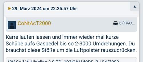

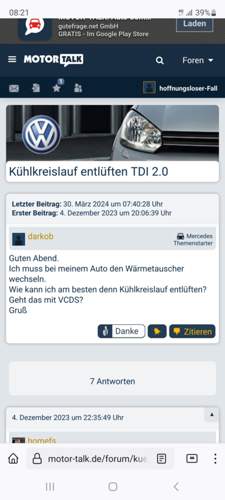

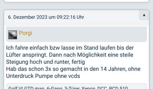

Wenn ich ggf. die Pumpe ausbauen muß, kann ich die Schläuche doch einfach abklemmen oder? Muss ja nicht extra das ganze Kühlwasser ablassen, meine ich. Die entstehenden Luftblasen nach dem Einbau, dürften ja auch kein Problem darstellen. Wie ich in anderen Beiträgen gelesen habe, geht das auch ohne Unterdruckpumpe ect. (siehe Beiträge in angefügten Bildern) Ein Kühlmittelausgleich im Behälter sollte natürlich vorgenommen werden.
Passt soweit oder?
Für deinen Motor ist die Entlüftung über das Unterdruckgerät vorgegeben, oder alternativ über das Diagnosesystem und eine geführte Funktion "Kühlsystem entlüften". Dieser Motor hat zwei Kühlysteme Motor und Ladeluftsystem wobei letzteres auch den empfindlichen Turbolader kühlt und zum Motor hin nur einen geringen Wasseraustausch hat. Dennoch bildet es natürlich eine Wärmesenke. Ich würde mir an deiner Stelle zwei Klammern kaufen mit denen Du die Schläuche weitgehend zuklemmen kannst wenn die Pumpe getauscht werden muß, die Pumpe dann später einige Zeit laufen lassen bei kaltem abgeschaltetem Motor und offenem, gefülltem, Kühlwasserbehälter. Vom Anschlussplan her würde ich sagen so besteht die größte Chance die Luft raus zu bekommen. Dann würde ich den Behälter verschließen und den Wagen warmlaufen lassen bis der Kühlerlüfter anspringt, ist der Kühlwasserstand dann nach einigen Minuten noch i.O. Probefahrt und nach abkühlen ggf. nochmal nachfüllen.
Das blau-graue Kabel ist +12V (PIN1), das braune Kabel ist Masse (PIN2). Du kannst alternativ zur Stellglieddiagnose über das Diagnosegerät - was den kompletten Stromkreis und das Steuerrelais mit einschließen würde - auch in der E-Box im Motorraum auf die Sicherung Nr 20 (10A) über eine provisorische 10A Sicherung mal 12V einspeisen während die Zündung abgestellt ist. Läuft die Pumpe nicht wäre aber dennoch eine Prüfung direkt an der Pumpe erforderlich im ggf. einen Kabeldefekt auszuschließen.
