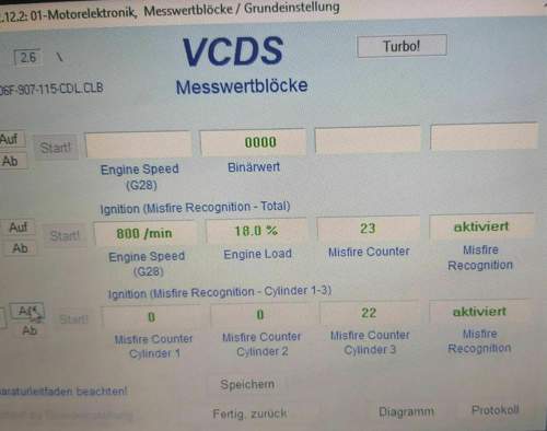

Also Gaspedal liegt bei beiden EA113 im Leerlauf bei 7,4%.
Volllast schaue ich noch
Aber wir haben alle Kanäle im MSG durchgeschaut und vergleichen (beide Motoren nebeneinander) und nur einen Unterschied gefunden.
Misfire auf Zylinder 3
Werden jetzt alle Zündkerzen austauschen gegen neue und die Zündspulen Durchwechseln zum schauen ob der Fehler mitwandert... Aber könnte das eine erhöhte Drehzahl bzw ein verhindern des abfallens beim ersten auskuppeln verursachen?
Wie gesagt kuppelt man mehrmals aus und ein fällt die Drehzahl sofort, also normal
Also Zündkerzen gewechselt, Fehlzündungen weg, Drehzahlproblem immernoch vorhanden

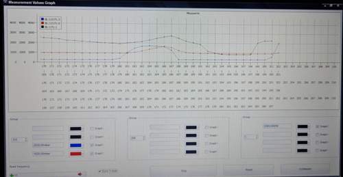

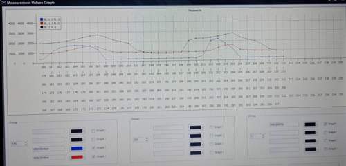

@karl_ddd
Bilder und wenn's geht Video im Anhang.
Du sieht ganz deutlich, wie die Drehzahl bis 2000/ min langsam fällt und unter 2000/ min dann wie es eigentlich sein soll
Ok der Ladedruck ist sieht für mich absolut plausible aus. Daher kommt dein Problem nicht.
Also weiter plotten, Luftmassenmesser, Lambdasonde, Gapsedalsensor, was auch immer dir sinnvoll erscheint wenn du durch die Messwerte durchgehst. Wenn möglich Original Software auf das Motorsteuergerät machen lassen.

Kanal 32 (LMM) zeigt im Betrieb
MWB01: 0,9%
MWB02: -0,4%
Zum finalen check erfolgt jetzt im betriebswarmen zusatend noch eine fahrt über 5km ohne LMM regelung (LMM Stecker ab)
