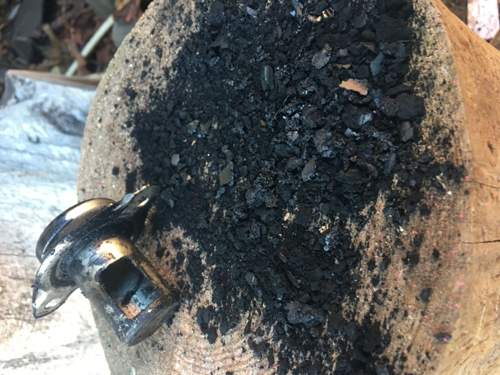

So sah der AGR Stutzen bei mir vor dem Update aus nach 120.000km meist/viel Autobahn. Das Update wird dem Teil halt "den Rest" geben.
Ein AGR ist konstruktionsbedingt einfach Sch..., vor dem Update und danach.
55dcc6b1-0139-4968-b7ac-33fac34816f2
Meine Vermutung:
Durch das Update wird eine höhere AGR Rate gefahren. Teilweise sind die AGR Ventile schon so vor dem Update verkokt, dass diese hohen AGR Raten/ Stellungen nicht mehr vom Ventil aufgrund der Verkokung gefahren werden können. Daher der Fehler zeitnah nach dem Update und die Fehlermeldung kommt.
Zusätzlich kann der Defekt auch an dem Metallstift im AGR liegen, der sich löst und das Ventil blockiert. Das hat nichts mit dem Update zu tun, sondern ist einfach ein Konstruktionsfehler.
Die höhere AGR Rate nach dem Update sorgt aber vermutlich für eine schnellere Verkokung insgesamt, das heisst, das AGR hält nicht mehr so lange wie früher.
