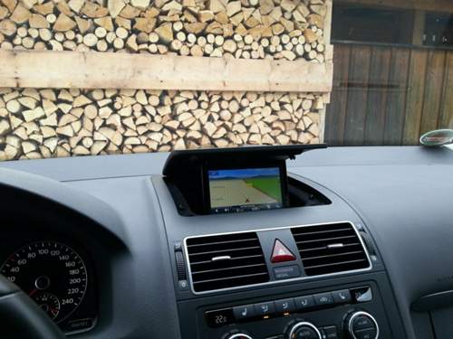

Habe ich mir selber gebaut im Touran, das Fach hat 35€ bei ebay gekostet. Kabel hinten durch,
zwei Bleche kleines Scharnier und der Deckel wird von einem Magneten gehalten. Vorteil durch den
Deckel der übersteht keine Sonnen-blendung auf dem Display.

Die Lösung von postman61 ist klasse. Vor allem einfach im Aufwand.
Ich wollte es so machen daß das Navi auf einem eigenen Haltebügel sitzt den man bei geöffneter Klappe nach vorne mit dem daran befestigten Navi rausklappen kann. Danach wird die Klappe wieder zugemacht.
Allerdings habe ich beim freistehenden Navi noch Bedenken ob das Streulicht der großen Frontscheibe das Display zu sehr unleserlich macht. Ein zusätzlicher Lichtschutz wäre hier vermutlich notwendig.
Vielleicht ist die Postmann-Lösung wirklich das Ei des Kolumbus.
Möglicherweise kannst Du ja noch ein paar detaillierte Nahaufnahmen vom Aufbau davon reinstellen.
Interessiert uns sicher alle 🙂
Gruß Ugolf
Kann gerne noch weiter Bilder machen, aber bei dieser Lösung braucht das Fach einwenig tiefe,
wie tief ist es beim Sportsvan? Habe ich in echt noch nicht gesehen.
Gruß Bernd
Ach ja - das ist nicht der Sportsvan. Mir ist vorher beim Betrachten aufgefallen daß das Armaturenbrett anders aussieht.
