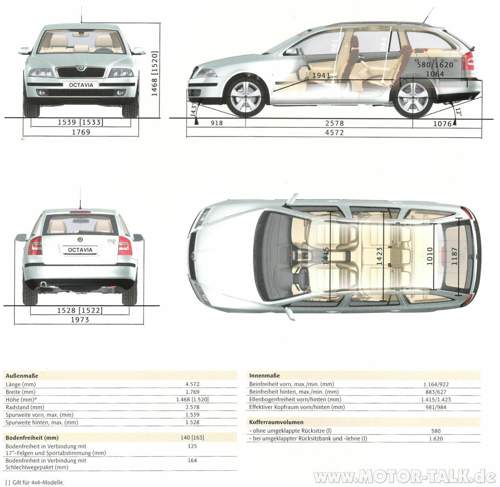

hier die ersten Daten im Vergleich
Golf IV Kombi / Octavia 2 Combi:
Länge 4,40m / 4,57m
Radstand 2,515m / 2,575m (+6cm)
Überhang vorne 0,86m / 0,91m (selbst gemessen, +5cm)
Überhang hinten 1,02m / 1,02m (selbst gemessen)
D.h. alleine im Inneraum (Radstand) sind es wohl auf den Rücksitzen die gespürten +6cm, dann noch vorne die 'Motorhaube' +5cm sind schon mal 11cm. Die restlichen 6 suche ich noch 🙂

..und hier noch die richtige technische Zeichnung vom Octavia 2 Combi ( Maße, Maßzeichnung, Masse )
http://new.skoda-auto.com/.../dimensions.aspx?...
Fazit:
+5cm Schnauze
+5cm Radstand
+7,5cm Heck
Grüße,
Beni

Das hier dürfte noch der aktuelle O2 vor Facelift sein, oder? Die Maße sind fast gleich.
Grüße,
Beni
Octavia-masse
