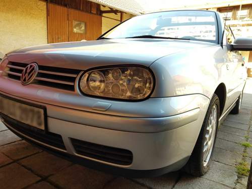

Hallo zusammen, habe ein Gold 4 Cabrio und möchte eine SRA nachrüsten. Jetzt habe ich mir die Teile vom Golf 4 besorgt. Diese passen aber nicht. Kann mir jemand sagen, welche Teile ich mit welcher Bestellnummer benötige? Oder baut jemand von euch so etwas um? Kann ich zumindest die Stoßstange vom Golf 4 mit den Plastikkappen verwenden? Vielen Dank für eure Unterstützung.
@Chila1 schrieb am 23. Dezember 2019 um 11:25:31 Uhr:
kann ich zumindest die Stoßstange vom Golf 4 mit den Plastikkappen verwenden? Vielen Dank für eure Unterstützung.
Nein 😉
20180505
Hallo voller 75, Kann ich generell nicht nachrüsten oder passt nur die Stoßstange nicht?
Die Stoßstange passt nicht....ich hab beides hier im Hof stehen
Natürlich kannst du SRA nachrüsten....gabs ja auch so ab Werk wie im Bild,
wenn Winterpaket mitbestellt wurde.
