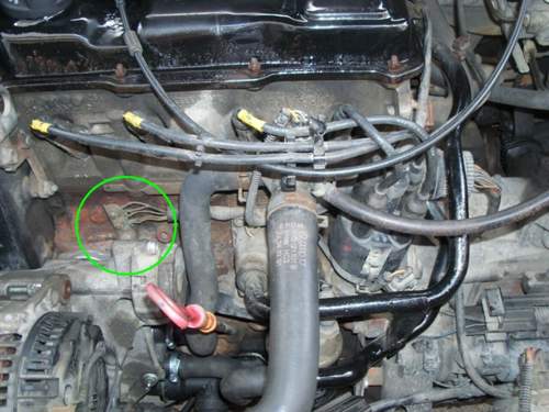

Masseverbindungen am Motorblock reinigen, sehn stark oxidiert aus.
Der Bananenschlauch zum Bremskraftverstaerker sieht auf den Bilder noch nicht angefasst worden zu sein. Der wird gerne rissig auf der Unterseite die man nicht sieht!

ich meine diese masseanschluesse -> siehe bild
immerhin wurde in der naehe an der Wasserpumpe & co geschraubt.

Kat wieder eingebaut, Luftfilter erneuert. Zündung: Wagen springt an!
Wirklich Hammer! Kann mir immer noch nicht so richtig erklären, wie diese unverhoffte Heilung zustande gekommen ist. Den Luftfilterkasten habe ich mir dazu nochmal angesehen, vgl. Foto. Habe den Wagen unsere Wohnstraße auf und ab gefahren. Im Wesentlichen alles Okay. Mit dem Rundlauf bin ich noch nicht zufrieden, führe dies aber auf den Wechsel des Zündverteilers zurück. Werde Anfang nächster Woche eine Werkstatt aufsuchen, die mit einem Oszillographen oder Stroboskoplampe die Zündung besser einstellen können. Damit sollte das Ruckeln endgültig beseitigt sein.
