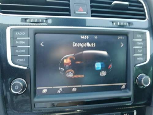

Ich habe das heute mal beobachtet.
Er wechselt auf der Autobahn meist zwischen dem 2. Und 3. Bild. Also der Motor läuft, und es wird keine El. Energie dem Motor zugeführt bzw es wird sogar der Akku geladen (laut schema).
Wenn man das 4. Bild anschaut, sieht man, dass ich im kombiinstrument gerade einen momentanverbrauch von x kwh/km habe. Im schema Bild rechts daneben wird dies aber nicht dargestellt, dort läuft angeblich der verbrenner alleine. Die Anzeigen stimmen wohl nicht so perfekt überein.

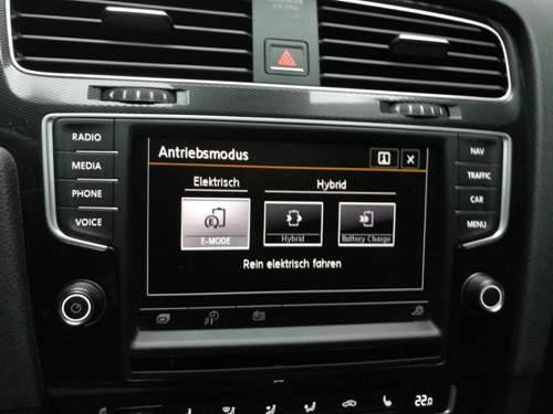

Ich glaube es fehlt einfach die Option "Batterieladung nutzen" (2 Pfeile gehen raus aus der Batterie). Ich habe nur E-Mode, Hybrid als Hold (Pfeil geht links rein und rechts raus) und Battery Charge (2 Pfeile gehen rein).

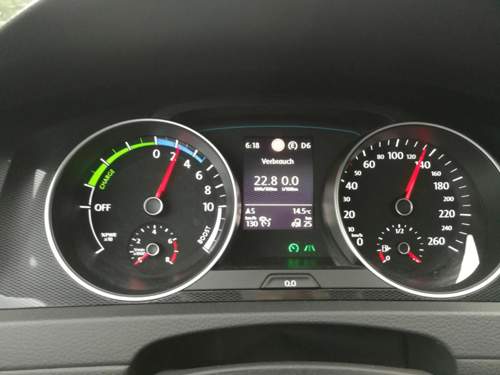

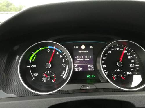

Dann habe ich auf der AB einen Test gemacht. Ich bin konstant 130 gefahren, auf ebener Strecke ohne Steigung(swechsel). Zuerst im E-Mode. Da Zeigte die Momentanverbrauchsanzeige 23kWh/100km und 0 L/100km. Logisch. Dann wechselte ich zum Hybridmodus (nicht "Laden"😉. Gleiche Rahmenbedingungen. Anzeige: zwischen 8-10 L/100km und -10 bis -12 kWh/100km.
Und das ist eben hier der Punkt, den ich bei "Battery Hold" nicht umgehen kann. Genau zu diesem Zeitpunkt sollte er für mein Empfinden keinen Negativen E-Verbrauch haben (also Batterie laden), sondern eben trotzdem positiv, um den Verbrenner zu unterstützen.

Laut SSP 550 des Passat GTE von 2017 wird tatsächlich der zum Zeitpunkt des Einschaltens des Hybridmodus bestehende Akkustand gehalten. Demnach keine Berücksichtigung der restlichen Wegstrecke via Navidaten wie im MJ20. Sollte so aber vermutlich auch in der BA deines Autos stehen.
Also solltest du morgens elektrisch fahren bis die HV-Battereie "leer" ist und den Rest des Tages im Hybridmodus, so kommst du zu Hause "leer" an. "Leer" in Anführungsstrichen weil die HV-Batterie nie wirklich leer ist, es wird immer ein Puffer zum Anfahren vorgehalten.

Ja, meiner hat einen Hybrid-Mode mehr, mit dem Symbol mit Doppelpfeil aus der Betterie heraus. Soweit ich mich aus jahrelangem Forumslesen erinnere, hatten den die ersten GTEs auch, dann wurde er abgeschafft und kam zuletzt doch wieder rein.
