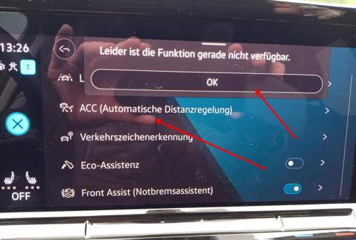

Hi, danke für die Antwort. Es ist der „normale“ ACC Knopf am Lenkrad verbaut. Der Wagen erkennt den ja auch, sagt dann aber „ACC nicht freigeschaltet“.
Wäre es im worst case - wenn es nicht über den Shop aktivierbar wäre - möglich, das auch anders nachzurüsten? Falls ja wo wäre man da preislich in etwa?
Auch wenn der ACC Knopf am Lenkrad vorhanden ist und auch ACC im Menü vorhanden ist, kann es oft nicht im Connect Shop als Upgrade gekauft werden.
Leider wird verwirrenderweise im Display angezeigt: "Leider ist die Funktion gerade nicht verfügbar" und man denkt es wäre ein Fehler im Auto....

Wenn der Golf vor KW 48/2020 gebaut wurde kann es nicht nachgerüstet werden. Wenn der Wagen jünger ist, müsste der VW Händler das aber trotzdem herauskriegen....
Der Wagen ist von 10/2023. Aber wie gesagt der Händler und auch die Hotline von VW sagen das wäre nur mit Zweitschlüssel herauszufinden und da ist beim Händler das Problem dass er den erst bestellt wenn der Wagen verkauft ist. Eine klassische Zwickmühle. Aber dann werde ich eher Ausschau nach einem Wagen halten der das ACC bereits aktiviert hat. Vielen Dank!

Würde es eigentlich möglich sein sowas nachzurüsten wenn es nicht über den Shop freischaltbar ist? Vermutlich muss dann auch Hardware nachgerüstet werden und es wird sehr kostspielig, oder?
Ja, das wird kein billiges Vergnügen. Würde mal grob auf € 2.000,-- schätzen. Kufatec hatte dies anfangs mal im Angebot, aber jetzt nicht mehr. Zudem muß man dann noch jemanden finden, der das in Angriff nimmt. Alleine das wird schon schwierig. VW macht das sicher nicht.
Beim Golf 8 würde ich ACC keinesfalls nachträglich einbauen lassen. Die Software macht auch im Serienzustand oftmals schon genügend Probleme. Diese werden durch Nachrüstungen tendenziell noch verschlechtert.

Nachdem alle Knöpfe am Lenkrad sind würde ich sagen es kann frei geschalten werden.
