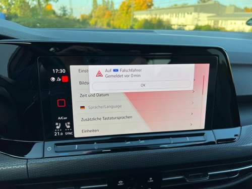

Hatte ich auch schon, war weiter weg.
.jpg
