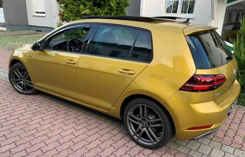

hab voriges Jahr 18 Zoll gekauft, keine Veränderungen am Auto mit ABE für die Felgen.

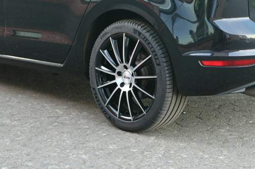

In meiner Fußzeile unten findest Du einen R-Line mit 8x18 ET 45 (Rial Torino als Winterrad) eintragungsfrei. Habe DCC, sollte aber optisch zum Standardfahrwerk gleich sein. Im Anhang dann noch das gleiche Rad in schwarz glanzpoliert, allerdings auf dem 130 PS Bluemotion, welcher ab Werk ca. 1 cm tiefer liegt als Dein Standardfahrwerk.
Hey, danke für das Bild. Hast du zufällig ein Bild, bei dem man das ganze Auto von der Seite sieht bzw. Vorder und Hinterrad?
Welche ET haben die Borbets denn? Ist bei Spurplatten ja nicht ganz unwichtig...
Ups sorry, dass habe ich ganz vergessen. ET45
8x18 ET48

8x18 ET48
Ist das mit Standardfahrwerk oder hast du das DCC?
