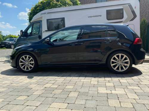

ist mir vorne 5mm zu tief... kann man da was tricksen ?
Lg .

ich weiss Uwe... aber es gibt auch Tricks... nur beim Golf kenne ich mich nicht so aus ...
dickere Teller, Gummis etc. um 4-5mm raus zu holen

ich mag symmetrie beim Tieferlegen... so das der Abstand Reifen / Radhaus vorne / hinten gleich ist... das ist bei dem Golf nicht.. ca. 8mm Unterschied ...

Vorher informieren. Eibach = Keilform.

und der Golf steht so... das ist doch nicht schön
Themenstarteram 31. Mai 2021 um 18:18
der müsste vorne 5mm höher oder hinten 5mm tiefer

Bei deinem sieht es wirklich hinten etwas zu hoch aus. Ein Sack Zement und das Problem ist gelöst :D
Aber ich verstehe was du meinst. Das Pro Kit hat eben diese Keilform und das muss einem gefallen. Kann man hinten eben etwas mehr belade bevor er einen Hängepopo bekommt.
Steht der Golf nicht auch am leichten Hang oder sieht das nur so aus?

Bei einem Hang kommt der Hintern bei gezogener Parkbremse etwas runter. Wenn das hier schon der Fall ist, ist der auf der Geraden hinten sogar noch etwas höher.

ja, leichtes Gefälle in der Auffahrt... aber wenn er gerade steht.. sieht das nicht anders aus.
Es gibt keine Federn für den Golf 7 die alle Achsen gleich 30mm tiefer legen... verstehe echt nicht warum nicht !
Die Eibach Pro Kit Variante ist es die softeste Variante... alles andere kommt zu tief und wird zu hart...
ich hätte einfach die Federn mischen sollen... hinten mit weniger Achslast.. nur.. da gibs dann kein Gutachten für ..

wenn ich davon nur 1 Teil verbaue.. müsste man doch 7mm vorne hin bekommen... mmmhhh
