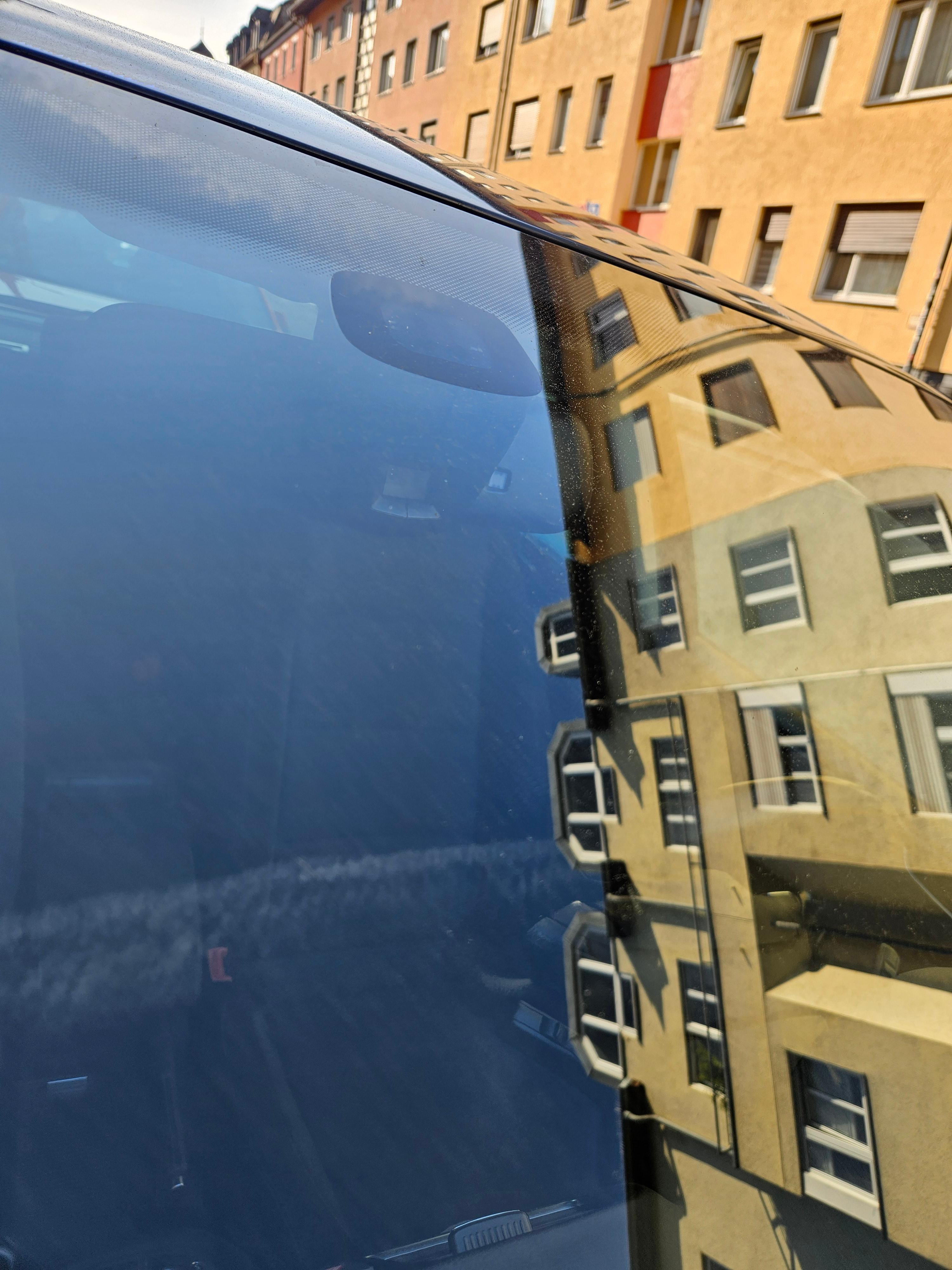

Guten Tag, ich habe in meinem Golf 6 BJ 2011 diesen Innenspiegel verbaut. Ich habe Xenon Scheinwerfer mit Fernlichtassistent und unter Assistenten im Bordcomputer steht noch Kurvenlicht. Habe ich die Möglichkeit die VZE zu codieren, oder brauche ich dazu eine andere Kamera? Grüße

Diese Kamera ist nur für den Fernlichtassistenten. Ohne sehr aufwendige Anpassungen der Scheibe (um eine Halterung für eine entsprechende Kamera verbauen zu können) und ggf. Umbau auf Discover Media wird das nichts.
