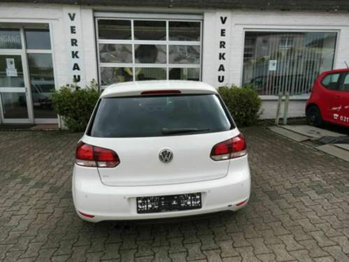

ich habe mir überlegt meinen Golf 6 (TSI) etwas sportlicher aussehen zu lassen.
Folgende Änderungen habe ich mir überlegt:
- GTI Stoßstange vorne (komplett)
- GTI Heckstoßstange
- LED Rückleuchten
- evtl. Xenon Abblendlicht
Ich vermute das die vordere Stoßstange eigentlich nur ab und wieder dran gebaut wird. Bei der hinteren Stoßstange habe ich das Gefühl, dass das alles gleich ist, bis auf den Heckdiffusor (Doppelrohr Auspuff). Ist somit die hintere Stoßstange gleich wie bei dem GTI bis auf den Diffusor oder täusche ich mich da?
Ich müsste also bei der hinteren Stoßstange auch meinen Endtopf abändern oder?

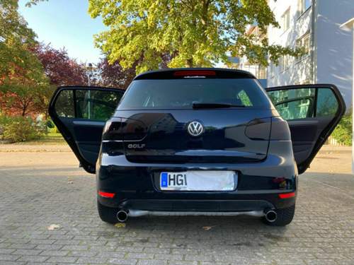

Zu deinem Projekt. Nur die Frontschürze aus zu tauschen bringt dir nichts du musst dann auch den Kühlergrill austauschen, weil der vom GTI in Wabenform ist. Bei der Heckschürze brauchst du dann einen neuen End Topf, denn der GTI hat 2 End Töpfe jedoch nicht nebeneinander, sondern jeweils einen Rechts und Links.

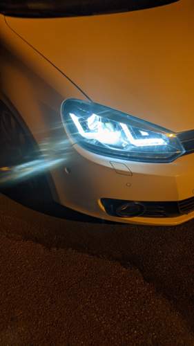

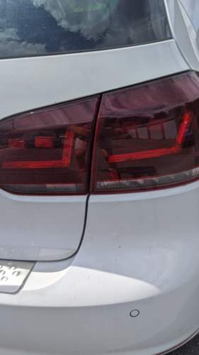

In um zurüsten auf LED ist kein Problem, haben wir auch gemacht, aber Achtung nur die Umrüstsätze von OSRAM und HELLA sind erlaubt. Alle anderen die bei Ebay oder Amazon angeboten werden nicht, die bekommst du nicht über dem TÜV und wenn die Rennleitung dich damit erwischt ist die fahrt sofort zu ende. Der komplette Satz für hinten kostet zurzeit 370 Euro und ist Pflug und Play, du brauchst also keine Änderungen vor zu nehmen auch nicht am B.C. Die Frontscheinwerfer kosten 630.- Euro das Paar, auch hier brauchst du keine Änderungen vor zu nehmen, jedoch musst du die ganze Frontpartie abbauen um die Scheinwerfer wechseln zu können
Moin so hat meiner ausgesehen! Vw Golf 1,2 l 86 ps ! Leistung mit Chip 128 ps - k& n -Der Endschalldämpfer ist vom gti v6 ! Mit freundlichen Grüßen „ tüv und Polizei keine Probleme , Original vw Halt „

Bei dir ist die Serien Stoßstange noch verbaut du hast nur den Kühlergrill getauscht und ich glaube der Heckdiffusor müsste noch geändert werden (der vom GTI mit den 2 Ausscherungen für die Endrohre)
Sieht aber immerhin gut aus!

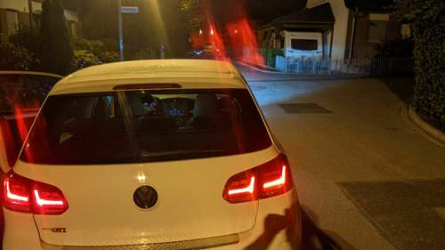

Hallo
Hier die Links
In der Anlage sind ein paar Bilder von dem Golf meiner Tochter Vorher / Nachher
https://www.youtube.com/watch?v=DjkJGcO1V-E
https://www.youtube.com/watch?v=ZLfPmqmNBUU
Golf 6 OSRAM LED NACHRÜSTEN
+2

Das sieht ja klasse aus. Also OSRAM leistet wirklich gute Arbeit!

Die Rücklichter müssen codiert werden, du kannst sie allerdings einbauen (funktionieren auch) hast dann aber im Display vorne eine Fehlermeldung.

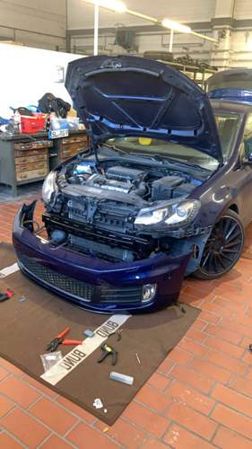

Für die GTI Front muss definitiv der Prallträger mit gewechselt werden, weil der vom GTI/GTI ein bisschen kürzer ist, als am Serien Golf.
Wenn du Xenon nachrüsten möchtest, muss auch die SWRA und die ALWR nachgerüstet werden. Im gleichen Zuge muss der GTI/GTD Wischwassertank verbaut werden, weil ansonsten der Nebelscheinwerfer auf der Beifahrerseite nicht passen würde. Das würde entfallen, wenn Xenon nicht nachgerüstet wird.
Die Osram LED Driving wäre eine Alternative zum originalen Xenon.
Für die Nachrüstung vom Xenon muss ggf. auch das Bordnetzsteuergerät gewechselt werden, welches Xenon kann.
Für die GTI AGA würde ich auch die originale GTI/GTD Heckstoßstange verbauen, weil der GTI Diffusor für die Doppel Endrohre breiter ist, als der Diffusor für die originale Stoßstange.
Ich habe das mit der GTI Front- und Heckstoßstange gerade hinter mir. 😉
