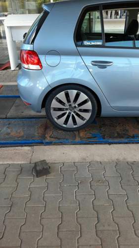

Ich wollte gerne mein Golf 6 Tieferlegen brauche eure Hilfe es geht um 50/50 oder 50/30 mm Tieferlegung h&r oder eibach mit Abe ohne Eintragung am besten. Welches könnt ihr mir empfehlen ich habe im Netz nichts passendes gefunden.

So viele Bilder hab ich davon nicht. Hab noch 2 vom 5er Plusi gefunden. Ebenfalls mit den Eibach.

Vielen Dank 🙂 sieht gut aus freu mich 🙂 welche reifen und felgendimesionen hast du denn? 🙂
Original Räder 7,5x18 ET51 225/40R18
Bin damit zufrieden und ist gut fahrbar.
Kleiner Tipp...
Sprüh die 3 Schrauben pro Seite am Domlager oben schon ma gut mit Rostlöser ein. Die gammeln gerne und drehen dann mit.

Ich werd es mir merken denke ich werde dann mit 225/40 r28 und 8x18et50 auch keine Probleme kriegen 🙂 danke für deine Zeit 😎
