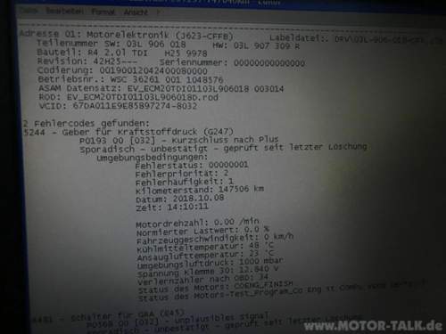

Also Leute habe heute nochmal Via VCDS den fehlerspeicher ausgelesen wo dieser hier abgelegt
@Marius1994 schrieb am 15. Oktober 2018 um 22:08:18 Uhr:
3b67687d-8447-46e9-b7dc-898b86f22915
So also der Fehler der oben gezeigt ist haben wir ja logischerweiße Gestern gelöscht , also heute morgen gefahren Ruckelt wieder , nach der Arbeit dann zur Frein werkstatt ausgelesen und ist nichts mehr drin also laut Steuergerät nichts im Fehlerspeicher trotzdem ruckelt er
Der Fehler (defekter Geber für KS-Druck) wird durch das leeren des Fehlerspeichers nicht repariert. Oder glaubste an Selbstheilung??? Ich tät mal den Geber tauschen, dann wird auch das Ruckeln verschwunden sein.
@Naphtabomber schrieb am 16. Oktober 2018 um 14:12:54 Uhr:
Klar ist da keine Selbstheilung aber er müsste ja nach dem ruckeln wieder n fehler ablegen , das ist ja sin und zweck der Sache odef ?
Nein, erst wenn der Schwellwert überschritten wird, gibts nen Fehlereintrag.
Kannst natürlich noch ein paar Tage fahren, bis der Fehler wieder drin steht...
Ich würde aber an deiner Stelle froh sein, wenn es "nur" der Geber ist. Vorher würde ich aber mal den entsprechenden Stecker und Zuleitungen checken.
