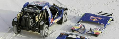

Und so ein Notrad im Kofferraum? Da ist ja der ganze Kofferraum voll. Könntest es höchstens seitlich senkrecht stellen, aber wie sieht das denn aus? Obwohl... heute startet ja die Dakar 😁 Hat dich das inspiriert (siehe Bild)
Vw-pub-091208-1767-l
Ja genau so wie auf dem Bild aber nur 1 Notrad
Ich denke Schon das es nur halb so Tief ist wie ein normaler 205 55 16er Reifen den ich hier habe
Der normale Winterreifen im Kofferraum nimmt mir zuviel Platz weg darum kam ich auf die Idee mit dem Notrad des Golf 6 . Lochkreis und Traglast stimmen . Soweit ich seh in der Bucht Traglast 99 und ich brauch nur 91.
