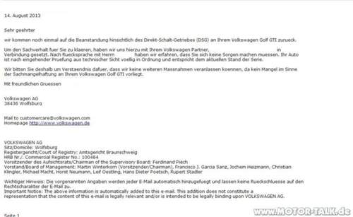

Dazu habe ich noch folgende Mail (siehe Anhang) von VW erhalten. Diese bezog sich auf meine Problematik mit dem DSG über Motor-Talk.
