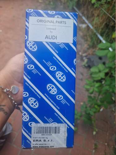

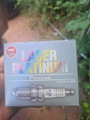

Huhu,
Also ich konnte mein Auto jetzt abholen , haben Zündkerzen und Spule eingebaut . Haben nochmal ausgelesen und es war wohl alles gut. Er zieht jetzt auch wieder gut . Denkt ihr damit ist alles wieder gut ?
Wo ich jetzt zuhause ankam , hat er minimal etwas gerochen. Kann das normal sein nach dem Einbau? Ich habe wirklich Angst das noch was nach kommt .
Anbei füge ich die Bilder von den Kerzen und Spule ein .
@Lachaly82 schrieb am 10. Juli 2023 um 19:16:30 Uhr:
Ja,ich denke schon.
Eine defekte Zündspule ist quasi der "Klassiker" unter
den Motorproblemen beim GTI.
PLATINUM sind perfekt für den normalen Gti.
