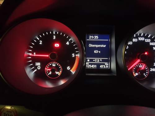

Ich hab heute bei einem Händler (Meisterwerkbetrieb) einen GTD mit DSG gekauft.
Auf der Rückfahrt (140km) ist mir aufgefallen das die Temperatur anzeige bis maximal Mitte geht meisten aber beim ersten dicken Strich steht.
Hab dann den Händler angeschrieben, und der meinte das wäre bei den TDI normal.
Ist das korrekt oder ist hier das Thermostat im Eimer wenn ja was kostet der Austausch?

Beim langsam fahren mit kaum Gas normal. Aber tippe eher auf das DSG Thermostat. An Steigungen und etwas lasst sollte die Temperatur zügig steigen.
LG
Das DSG Thermostat hat die TN 1K0121113A ? Öffnungstemperatur 75 Grad?
Langsam ist relativ, im Schnitt 110km/h auf der Autobahn. Öl Temperatur lag bei 60-65Grad

Auf meinen Arbeits Weg (25 km) sieht es bei mir ähnlich aus. Berg ab fällt die Temperatur sogar. Aber sobald ich zügiger fahre oder es Berg auf geht wird es direkt warm. Ab ca 5 Grad hat er die Probleme nicht mehr. Dann bleibt er warm
Teile Nummer wirst hier irgendwo finden, das weiß ich leider nicht aus dem Kopf
Hm komisch, klingt für mich nicht normal, war immer der Meinung ein Auto sollte die 90Grad halten und nicht bei 30-40grad taumeln bei 140km Strecker/Fahrt...
Werde aber das DSG Thermostat Mal tauschen
Ich war anfangs auch überrascht. Der Diesel läuft sehr effektiv und gibt kaum Wärme ab. Viele tauschen dann das Thermostat, was keine Besserung bringt. Deswegen haben wir ja den e zuheizer damit es innen wenigstens warm wird. Wobei dieses DSG Thermostat wohl gerne schon Mal fest geht, dann fällt es schwer den überhaupt warm zu bekommen.
LG
So sah es bei mir nach 25 km im kalten aus
Temperatur
So sah meiner nach 140km noch aus. Auch das Öl pendelte bei 60-65Grad
Und wenn ich die Heizung auf High mache sackt die Temperatur fast auf den ersten dünnen Strich ab und so richtig knackig heiß ist sie nun auch nicht...
Schau Mal ein paar Threads weiter unten, glaube da ginge es um das gleiche Thema. Da war das Thermostat hin

Das ist sogar extrem langsam für den GTD!!! Warte mal, bis es richtig kalt wird. Ab -5 fahr ich nur noch manuell, weil ich mit automatik die Karre nicht warm krieg
Ja aber wenn das Öl nur 60 Grad hat, kannste den GTD doch gar nicht tretten? Ich hatte da was von ab 80Grad im Kopf....
Ich kenne es nur so, das ein KFZ immer 90Grad erreichen und auch halten muss...
